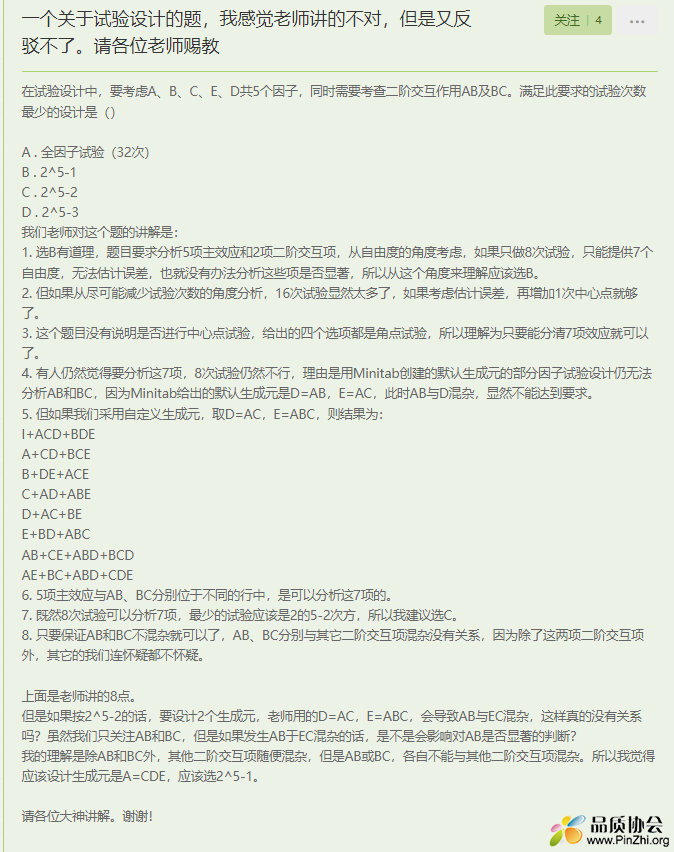

试验设计中,要考虑 A、B、C、D、E 共 5 个因子及二阶交互作用 AB 及 BC。试验次数最少的设计是:
A.全因子试验(32 次)
B.2^5-1次试验
C.2^5-2次试验
D.2^5-3次试验
这题答案给的是 B :因为估计AB  BC  不能交互。 分辨率要高一些。
但是。分辨率低不代表二阶交互是一定的。 可以通过生成元来避开AB BC 的交互   所以这题我认为选C
假设生成元D=AC  E=ABC
I+ACD+BDE
A+CD+BCE
B+DE+ACE
C+AD+ABE
D+AC+BE
E+BD+ABC
AB+CE+ADE+BCD
AE+BC+ABD+CED
就可以避开AB BC 的混杂

这题选C,考察7个因子,8次就够了
