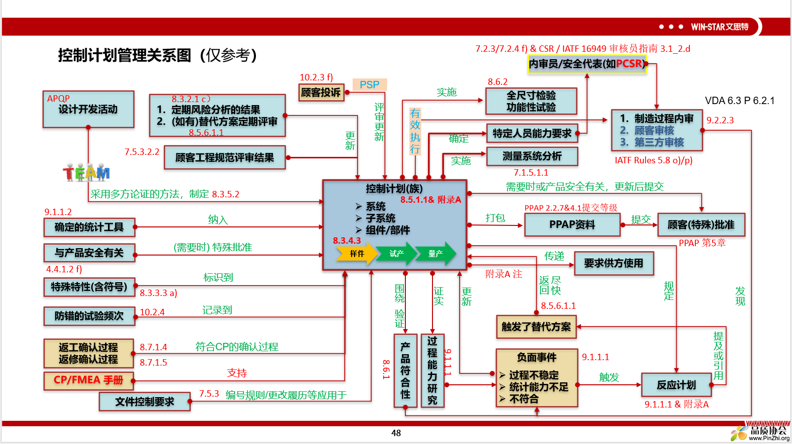

IATF16949标准部分是明确的要求,具体要用什么方法去满足这些标准要求,就要用附录A控制计划(强制),附录BCQ1-8分层审核、VDA6.5产品审核、VDA6.3过程审核、MSA、APQP、PPAP.FMEA、SPC等工具及方法的运用。那么,我们先从CP开始学习吧。
附录A明确了CP涵盖三个不同的阶段:原型样件控制计划、试生产阶段控制计划、量产控制计划。控制计划至少包括的内容有:控制计划编号、发布日期和修订日期,顾客信息(见顾客要求)、组织名称/现场编号、零件编号、零件名称/描述、工程更改等级、涵盖的阶段(原型样件、试生产、量产)、关键联络人、零件/过程步骤编号、过程名称/作业描述、负责的功能/区域、产品控制、过程控制、方法、反应计划。
其中,产品控制包括:与产品有关的特殊特性、其它要控制的特性(编号、产品或过程)、规范/公差;过程控制包括:过程参数、与过程有关的特殊特性、制造用机器、卡具、夹具、工装(适当时还包括标识符):方法包括:评价测量技术、防错、样本容量和抽样频次、控制方法。
CP中的特殊特性分为产品特殊特性和过程特殊特性(影响到产品特殊特性的工艺参数),其中,产品特殊特性又可以分为关键特殊特性(安全、法规相关)及重要特殊特性(功能、配合尺寸相关)。
控制计划开发及应用管理必须要满足IATF16949 标准的要求,IATF16949 标准中有21条条款与控制计划有关。下面我们来进行逐项解析吧。
