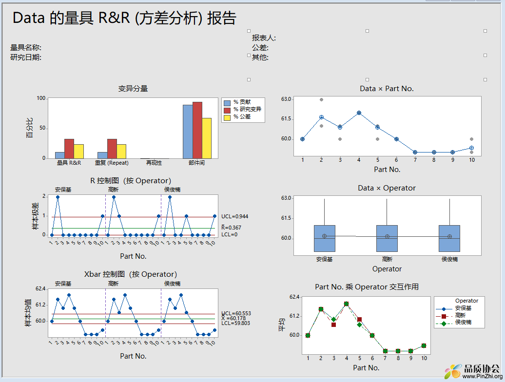

有朋友会做计量MSA吗?能帮我用Minitab做一下附件数据的重复性和再现性分析吗?感谢! 8.测量系统分析研究.zip (101.18 KB, 下载次数: 32)

uncomsam 发表于 2024-8-28 09:46
包含交互作用的双因子方差分析表
来源        自由度        SS        MS        F        P
part        9        103.378        11.4864        23.4358        0.000
首先,确定你的样品选择是否合理,一般要求你的样品能覆盖公差或者过程变差,看你们的过程能力,如果能力优秀,CPK更高,我更倾向于能覆盖过程变差,你选取样样品最大63,最小59,变差为4,分辨力最起码要达到4/10=0.4,实际直尺大于0.4为1,同时ndc<5,都说明你的量具分辨力不足。需要选取游标卡尺。更换游标卡尺后,再看变异分量,再现性占比较重复性高,优先解决再现性AV。再看图形测量值按照operator分布,operator2的分布明显较operator1/3有差异,需要对operator2的操作方式进行观察,检测方式、度数方式是否有差异。

量具 R&R 研究 - 方差分析法
包含交互作用的双因子方差分析表
来源                 自由度       SS       MS        F      P
Part No.                  9  103.378  11.4864  489.684  0.000
Operator                  2    0.022   0.0111    0.474  0.630
Part No. * Operator      18    0.422   0.0235    0.124  1.000
重复性                   60   11.333   0.1889
合计                     89  115.156
用于删除交互作用项的 α = 0.05
不包含交互作用的双因子方差分析表
来源      自由度       SS       MS        F      P
Part No.       9  103.378  11.4864  76.2142  0.000
Operator       2    0.022   0.0111   0.0737  0.929
重复性        78   11.756   0.1507
合计          89  115.156
量具 R&R
                        方差分量
来源          方差分量    贡献率
合计量具 R&R   0.15071     10.69
  重复性       0.15071     10.69
  再现性       0.00000      0.00
    Operator   0.00000      0.00
部件间         1.25952     89.31
合计变异       1.41024    100.00
过程公差 = 10
                             研究变异   %研究变       %公差
来源          标准差(SD)  (6 × SD)  异 (%SV)  (SV/Toler)
合计量具 R&R     0.38822      2.32930     32.69       23.29
  重复性         0.38822      2.32930     32.69       23.29
  再现性         0.00000      0.00000      0.00        0.00
    Operator     0.00000      0.00000      0.00        0.00
部件间           1.12228      6.73371     94.51       67.34
合计变异         1.18753      7.12520    100.00       71.25
可区分的类别数 = 4

 楼主| 发表于 2024-8-27 16:53:12 | 显示全部楼层
candyluo 发表于 2024-8-27 16:16
量具 R&R 研究 - 方差分析法
包含交互作用的双因子方差分析表
朋友,这个方法是怎么确定的,直接选 统计-质量工具-量具研究-量具R&R量具研究(交叉)这个做出来和您不一样
