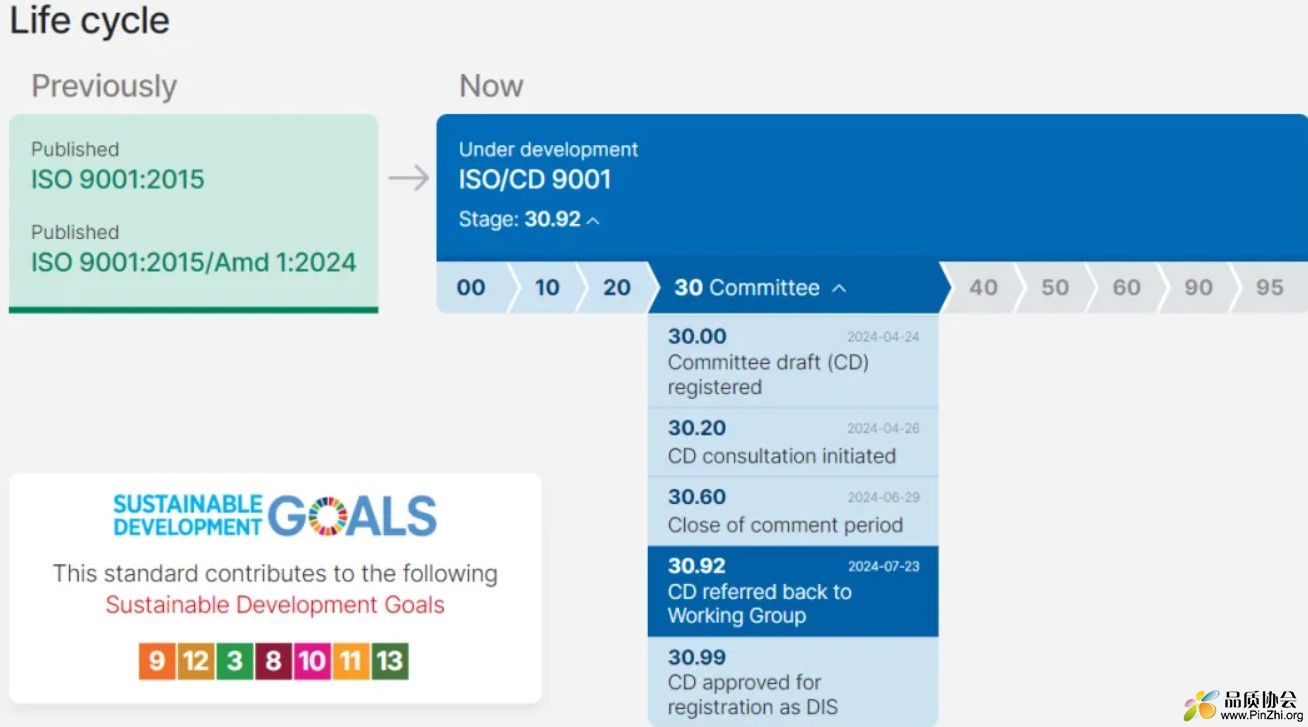

目前,ISO 9001第六版的改版工作正在进行中,当前改版工作处在30委员会阶段,委员会草案意见已收集完成在修改中待审批进入DIS稿阶段。ISO标准全生命周期共有9个阶段,其中ISO标准开发过程分7个阶段:00预阶段、10提案阶段、20准备阶段、30委员会阶段、40 询问阶段、50批准阶段、60出版阶段,完成开发正式发布后还有2个阶段:90评审,95撤回。ISO 9001第六版开发详细进度信息如下:
ISO 9001:2025新版标准,ISO 9001第六版的改版工作正在进行中
