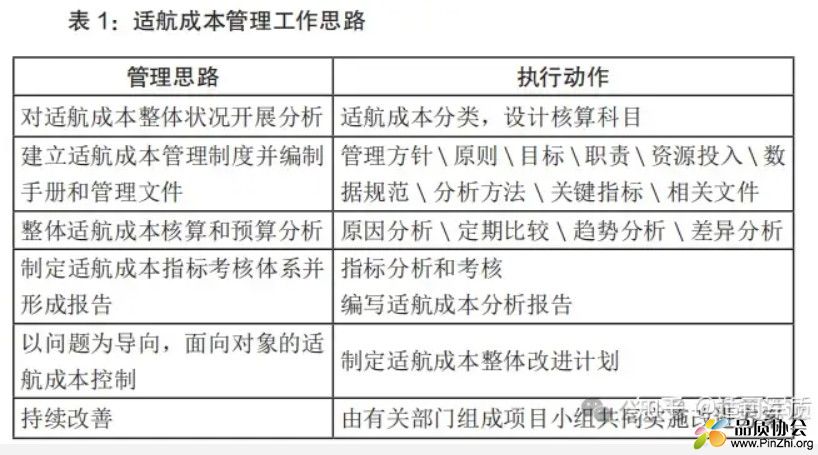

适航成本管理工作的基本流程,首先是设置适航成本科目,形成本企业的适航成本科目体系;然后依托这一体系逐步开展适航成本预测和要素决策,并下达计划指标;通过实施核算和综合分析形成定期报告,有重点地实施控制和考核;最后根据评估结论开展降损、优化改进等工作。适航成本管理工作思路如表 1 所示。

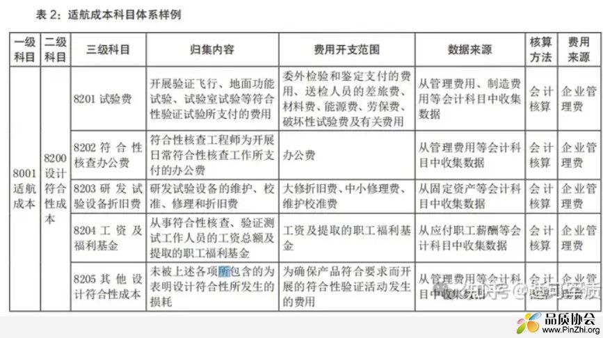

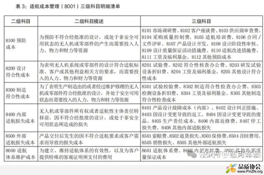

本文根据上述方法初步设置了适航成本科目,并用 8001-8999 区段的号码对适航成本科目进行了编号。
例如,一级科目“适航成本”(编号 8001)之下,分别设置了预防成本(8100)、设计符合性成本(8200)、制造符合性成本(8300)、内部适航损失成本(8400)、外部适航损失成本(8500)和适航体系维护成本(8600)这六个二级科目。在每个二级科目下又细分为若干三级科目。表 2 以 8200 科目为例,列举了与设计符合性成本有关的细分内容和相关描述。表 3 列举了这全部六个二级科目可细分的三级科目。
