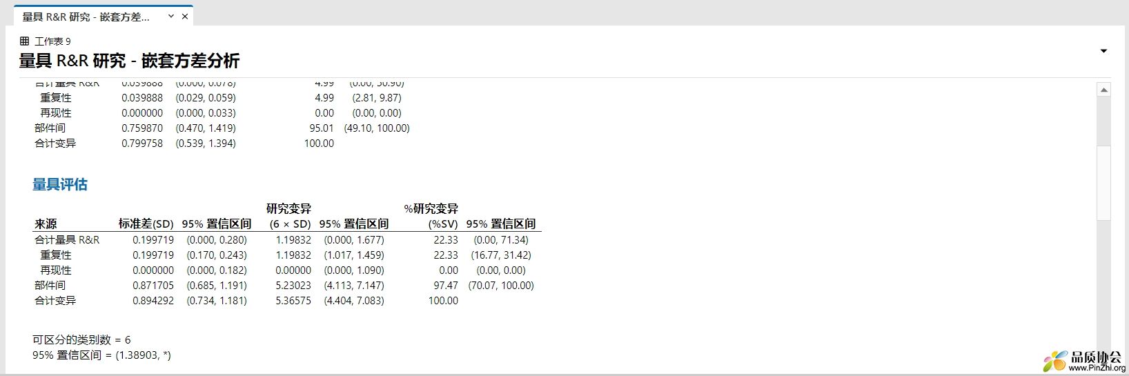

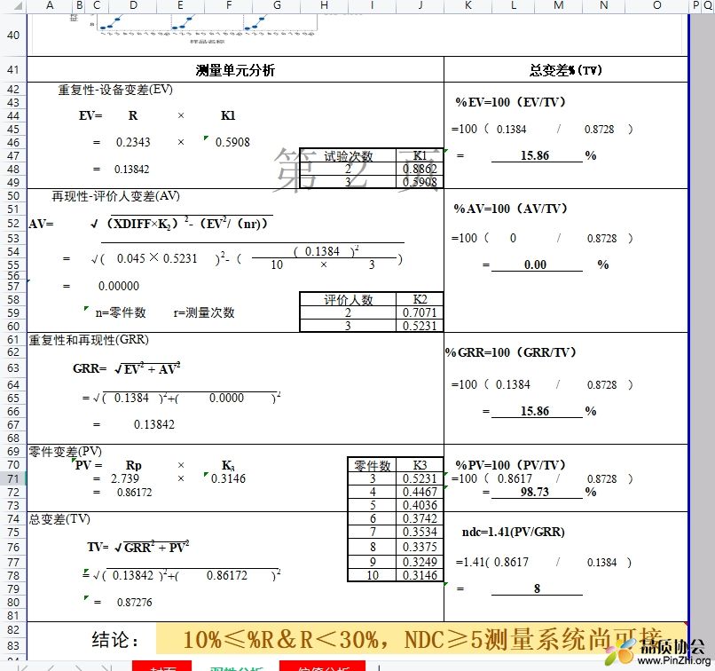

各位好:
       大家有没有遇到过MSA分析的时候,套用公式计算的%GRR和ndc结果,与Minitab分析的结果不一致的情况,这种是怎么导致的,要如何解决呢?

发表于 2024-9-4 08:38:32 | 显示全部楼层
首先,你给的Minitab截图,是用的方差分析,Excel模板是极差分析。
然后,检查Excel模板每项计算的公式是否正确。

发表于 2024-9-4 09:52:04 | 显示全部楼层
你去研究下minitab里面过程标准差的估计公式吧

发表于 2024-9-4 09:58:25 | 显示全部楼层
差距不大可能是算法不一样,你的是均值极差,软件是方差,差距大了说明表格有问题,或者minitab输数据输错了
