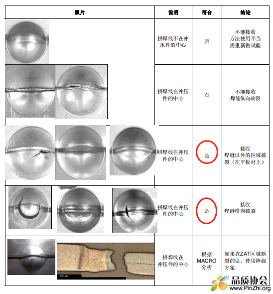

激光拼焊板验收标准

发表于 2024-9-6 08:54:36 | 显示全部楼层
破裂了  怎么还是符合?

发表于 2024-11-5 16:52:12 | 显示全部楼层
2867 发表于 2024-9-6 08:54
破裂了  怎么还是符合?
注意破裂的位置与焊道的位置关系,破裂的形状;
