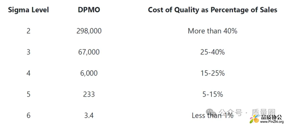

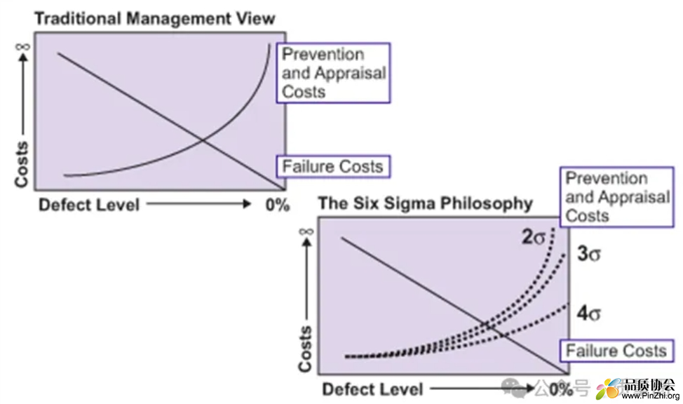

发表于 2024-9-11 19:29:41 | 显示全部楼层
两张图及一个文章供参考
详解质量成本结构
公众号:质量圈。共享更多质量经验、工具解读、免费资料。
