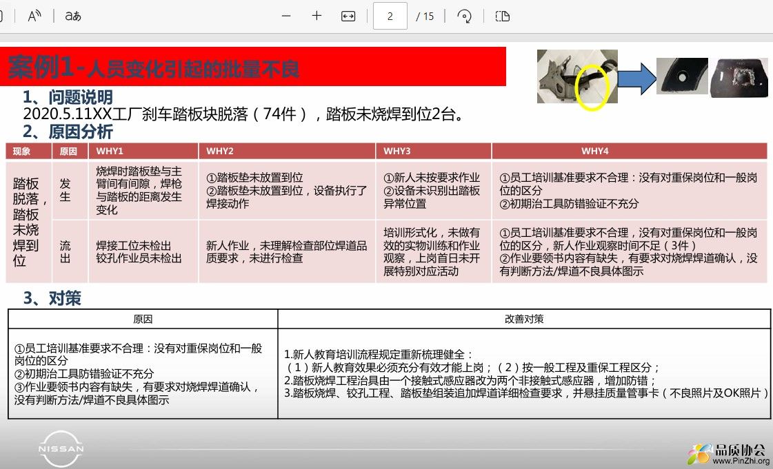

变更管理不善引起的案列,《变更变化引起的批量不良案例分享-N-2》,人员变化引起的批量不良案例。
案例1-人员变化引起的批量不良
案例1-人员变化引起的批量不良
