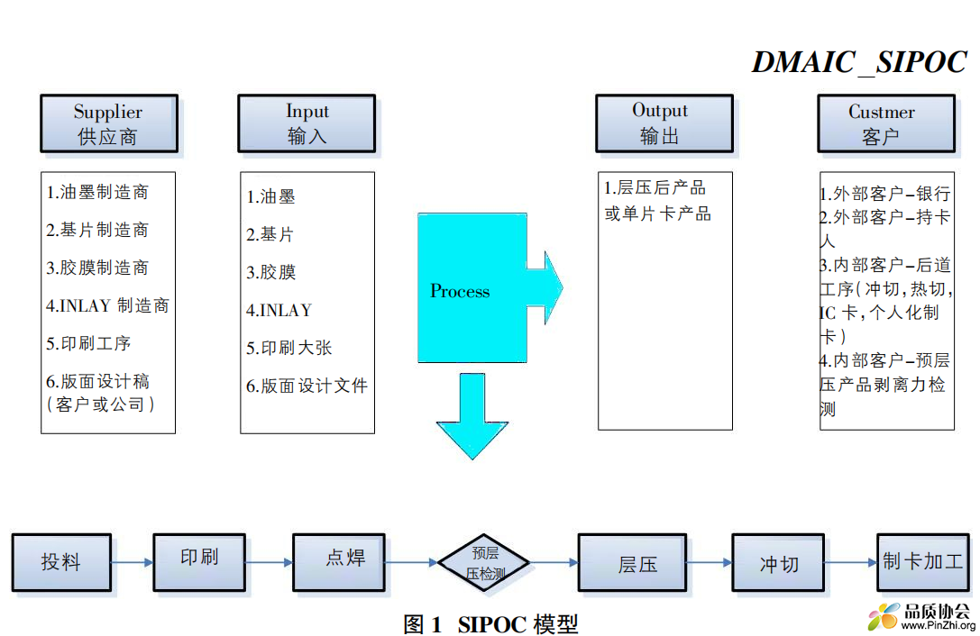

从企业的调研中了解到制卡企业印刷基材与PVC薄膜层压后的粘合力是其一项重要的指标,G公司使用剥离机测量剥离力,其要求大于6N的标准,结合企业生产现状,在公司运用6Sigma中的CTQ关键质量特性分析油墨印刷质量对粘合力影响主因,因此设计了一次DOE实验,通过进行双因子图分析,结合主效应图,立方图分析剥离力影响因素,得到最佳组合参数,而后优化印刷机工艺参数,在实际生产中得以验证改善粘合力强度。
