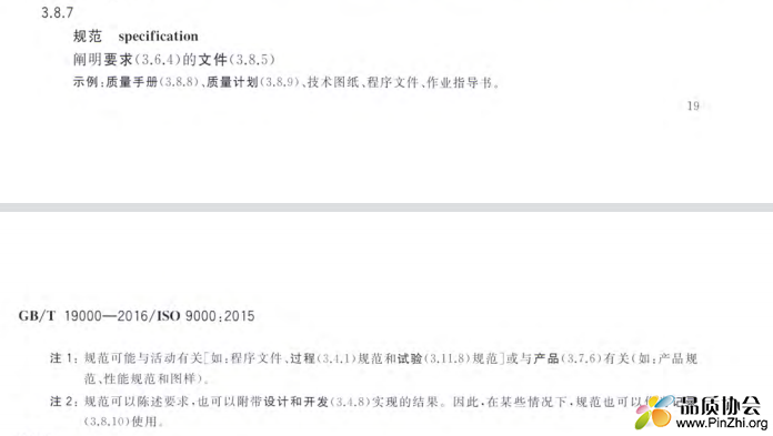

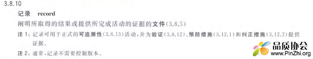

按GB/T 19000的定义,控制计划作为作业指导书的上级文件,应作为规范管理,附上GB/T 19000对规范和记录的定义,供参考。

啊,你在说啥????  楼上说的是正解,你掉入误区了 楼主。。。表单同样属于文件啊,只是层级不一样而已,无论啥层级都要进行受控管理

表单只是文件的一种表达方式,程序、制度,流程里面也包含表单,这里我想你更多的是想讨论控制计划是记录还是文件吧。这就很明确了啊,计划不是记录,是一个指导文件。

一般当做三阶文件吧
