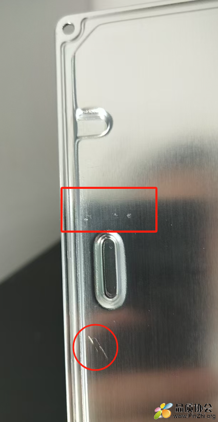

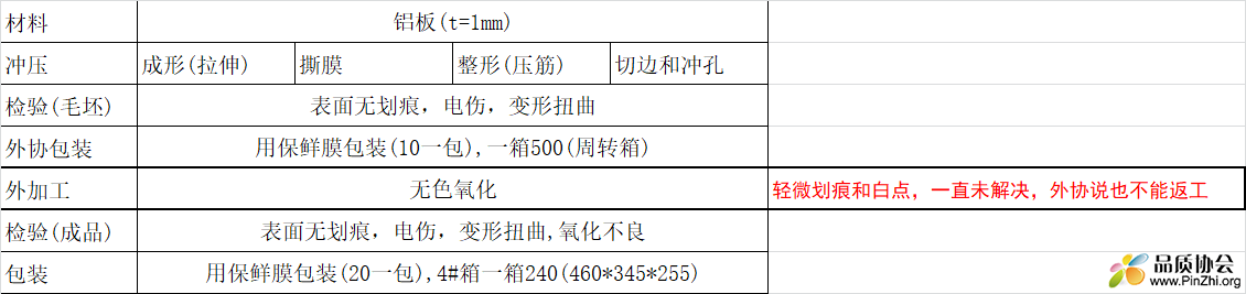

产品是一个片板件,材质,工艺请见下图。
问题点:1.针对划伤采取很多措施(这点不再多说)。2 重点是这样细微划痕和白点如何返工,成本高,报废一个用十只利润对冲。请教各位老师 大咖,用什么工艺再返工处理。电镀氧化厂家已经沟通4家,都是就一句话,搞不了。3 冲压过程中,为了顺利脱模,使用了,模具防锈剂。多少对铝材产生影响。

发表于 2024-9-20 16:29:41 | 显示全部楼层
我感觉原因是冲压下来的碎屑化上了件的表面。是不是可以考虑在模具上装橡胶,然后用高压气体把碎屑吹走?

发表于 2024-9-20 16:45:47 | 显示全部楼层
1、化学办法:是指选用化学试剂来抛光,简略的讲即是选用化学试剂将铝材外表腐蚀掉一层,划痕处因为有锐边,腐蚀速度快,较轻的划痕在化学抛光后能彻底消除,化学抛光的资料外表亮光,美观。
2、物理办法:即是机械打磨,详细有喷砂,拉丝等,一般关于较深的划痕选用这种办法。

发表于 2024-9-20 16:01:22 | 显示全部楼层
抛光看看。然后再做后道处理

 楼主| 发表于 2024-9-20 16:10:43 | 显示全部楼层
1mm铝板

发表于 2024-9-20 16:26:18 | 显示全部楼层
先进行磨光,然后重新电镀

发表于 2024-9-20 16:43:33 | 显示全部楼层
电伤?同目抛光轮抛光呗
