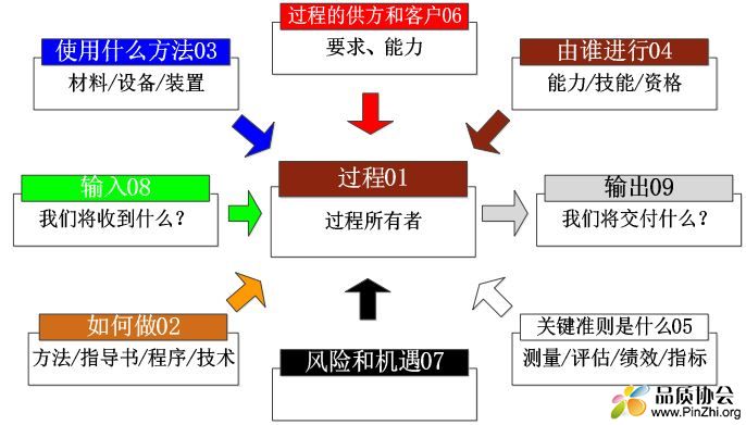

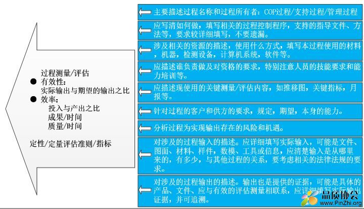

编制SIPOC过程乌龟图: 乌龟图的图解说明
162
129
发表于 2018-2-20 12:18:18 | 显示全部楼层 |阅读模式
乌龟图的图解说明
乌龟图的图解说明
乌龟图的图解说明
乌龟图的图解说明

发表于 2018-2-20 20:11:36 | 显示全部楼层
不准确,容易误导其他同仁

发表于 2018-2-21 10:33:08 | 显示全部楼层
模型还是使用标准模型(乌龟图)

发表于 2018-3-8 16:44:17 | 显示全部楼层
不准确,容易误导其他同仁

发表于 2018-3-27 08:45:19 | 显示全部楼层
确实容易误导

发表于 2018-3-27 10:28:15 | 显示全部楼层
还在摸索,学习中

发表于 2018-3-28 13:59:56 | 显示全部楼层
怎么和我在做的不一样啊
