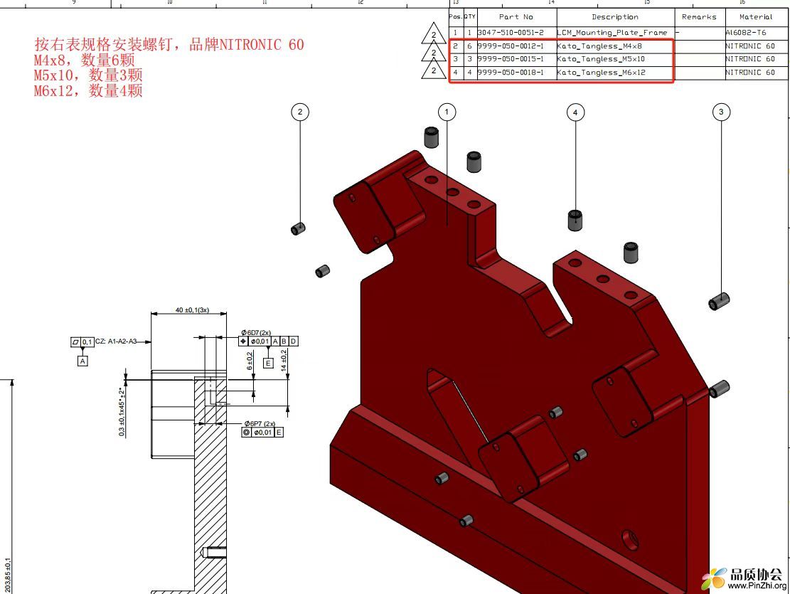

前段时间收到客户五张图纸的投诉,说是日本卡托无尾牙套装成不锈钢圆柱螺母了,要报废重做。从图纸上提供的3D看是圆柱螺母,忽略图纸右上角的英文信息,市场人员也翻译错误。
让人无语的是这五张图纸在2023年9月做过一次,当时也是装的不锈钢圆柱螺母,没有客诉。今年五月份同样的图纸客户再次下单制作,九月初就客诉了,说我们装错牙套了。
报废重做后,无尾牙套买回来,没想到这种牙套安装工具贵得很,五张图纸四个规格共15个牙套,每个规格的安装工具国产的要五百块,进口的就更贵了,我问遍了东莞市万江区的机械加工资源都没有这种安装工具,尝试做简易安装工具也失败。
最后没办法,跟客户商量安装普通的有尾牙套。

把牙套搞成螺母,紧固件看3D判断形状去买,你们的工艺也真是人才
然后质量部首件检验不看客户原图也没发现问题
而且貌似这还是最近一次工程变更的变更点?
一系列的问题导致不良从源头一路流到客户那里
至于工具,上淘宝呗,又不是买不到

1.BOM信息要重点看啊
2.三维一般都不画螺纹,为了转图方便

产生原因,流出原因,系统原因,看到您的帖子,知道了什么事牙套,谢谢
