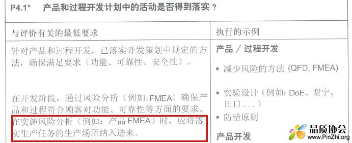

VDA6.3之P4“产品和过程开发的实现”P4.1“产品和过程开计划中的活动是否得到落实”的最低要求说了如下一句:
在实施风险分析(例如:产品FEMA)时,应将落实生产任务的生产场所纳入进来。(见图1)
这具体如何操作才能符合此要求?我还没有见将生产场所纳入FEMA.
请指教!

当只有一个生产厂地时,应该是不需要在FMEA里面再评估风险了吧
