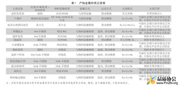

网上简单检索了一下,貌似是锂电行业的相关术语, 类似于金属异物管控的方法要求。

主要是电池行业的异物地图,要关注设备大材质并按照工序建立清单

锂电池材料行业客户提出的金属地图,主要针对金属异物管控(铁铜锌)
