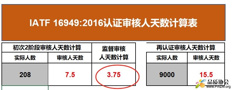

16949审核,企业人数与审核人日数,每个认证机构都不一样吗?还是一样?
208人的监督审核人日数是多少?188人又是多少审核人日?
请教一下哪位知道的人士。

参考这个表来

这个没有监督审核呢?

右边一整列(再认证审核)就是年度监督审核

监督审核是抽样审核,而再认证审核是全条款全过程审核,审核覆盖范围不一样,理论上监督审核时间要少一些才是

188和208是一个档位
