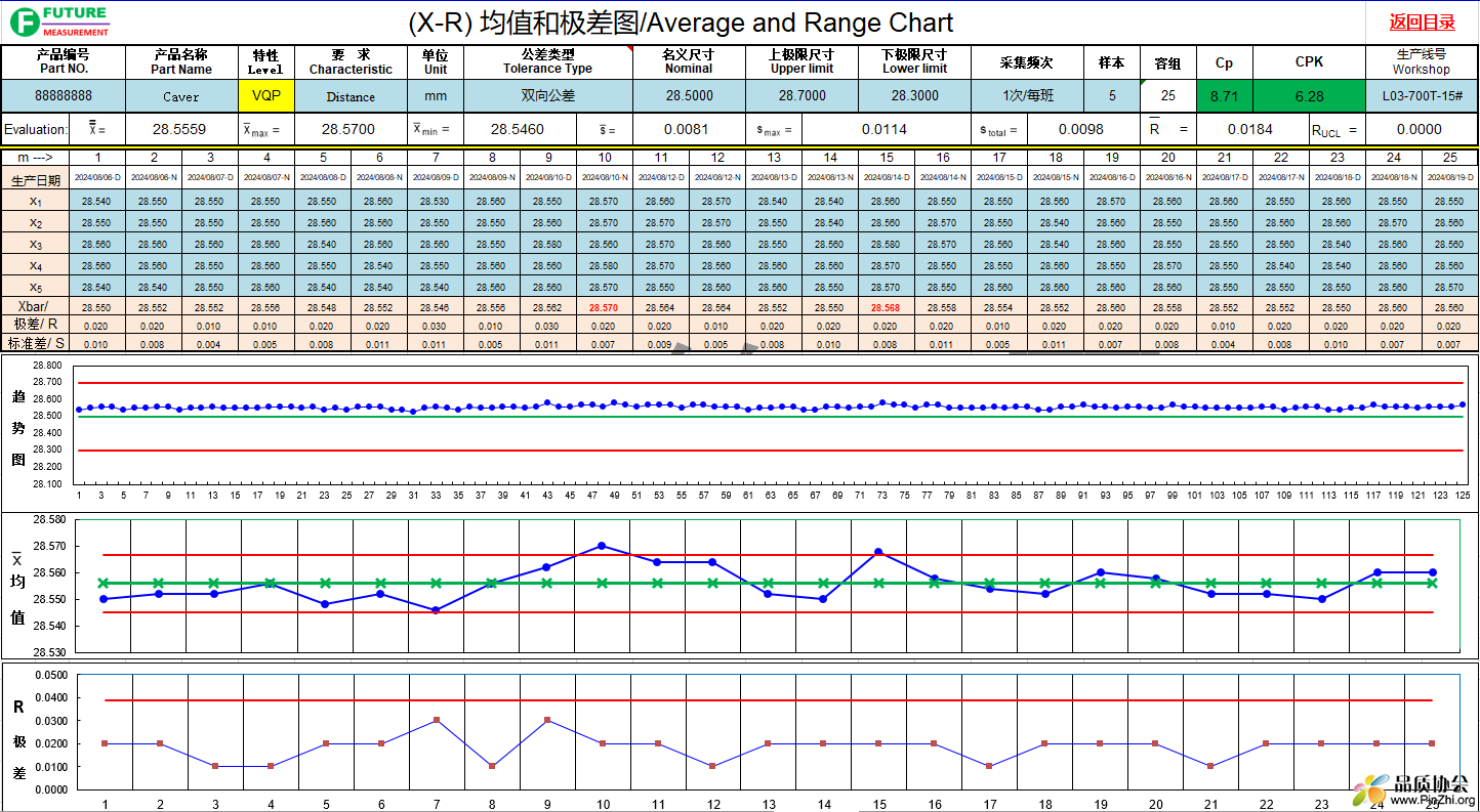

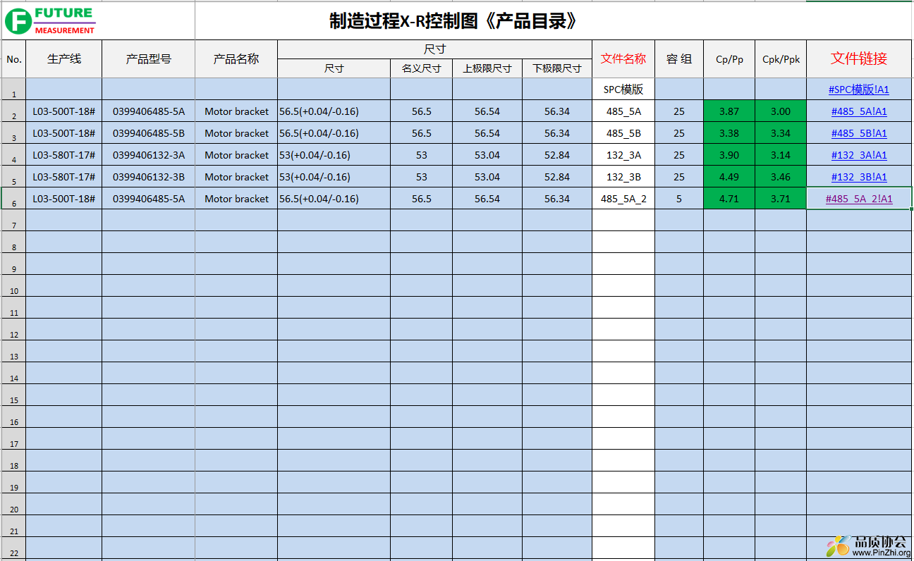

在日常质量管控过程中、SPC听起来很高大上、实际并没有如此神密。
首先SPC要从测量数据测量与采集开始、大部份企业还是在用人工录入、对于数据分析而言、数据采集不及时分析的意义就并不大。
生产现场常用的测量工具主要有数显卡尺、高度尺、数显面分表等等。
我推荐一款非常方便的测量数据采集工具,在测量过程中只需要一个按键就可以把数据录入SPC表格内、及时了解现场质量水平。
SPC_XR_chart_template.zip

发表于 2024-9-29 08:12:10 | 显示全部楼层
CPK=6.28 ?????这能达到宇宙标准了!

发表于 2024-9-29 08:29:37 | 显示全部楼层
判异规则来自哪里?
