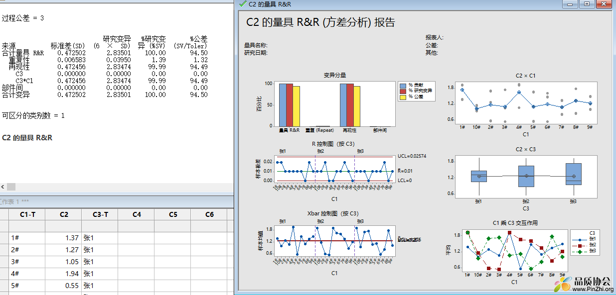

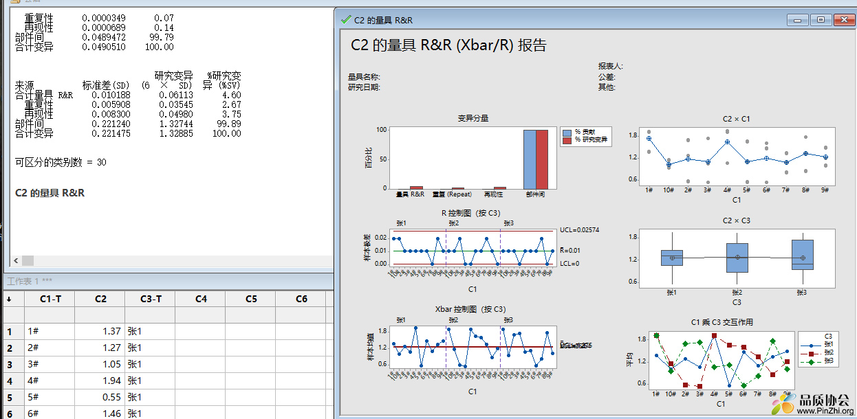

相同的一组GRR数据分别用了方差分析和X Bar 进行计算 得到两种相反结果 想知道问题出现在哪了 求大神解答一下

方差分析用于判断组间差异,X Bar侧重于过程的稳定性分析,而不是组间差异的检验‌,你可以用均值极差法做一下看看 数据结果

二者的NDC值差别太大,看数据应该是方差分析会更接近

一个做出来是ndc合格 一个不合格,所以是挑合格的去输出嘛

所以验收检漏机的工装设备是否合格,一般是采用方差分析还是X Bar 还是均值极差法呢 大佬
