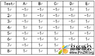

多选题
某次试验安排5个因子(A、B、C、D、E)2个水平(+,-),共进行了8次,具体安排如下:

问一下四个情况哪些不会发生?()
A.ABC与E混杂
B.AB与D混杂
C.AC与E混杂
D.BC与D混杂

发表于 2024-10-11 13:39:13 | 显示全部楼层
观徒者 发表于 2024-10-11 08:44
是单选题还是多选题,看着像选BC
题目看错了,是不会发生的,应该是选AD

发表于 2024-10-9 13:32:17 | 显示全部楼层
A*B*C=-1*-1*-1=-1   E=1  两个不相等 没有混杂
A*B=-1*-1=1        D=1    有混杂
A*C=-1*-1=1        E=1   有混杂
B*C=-1*-1=1       D=1   有混杂
答案是选A 么
5个因子,8次试验
2^5-2部分因子试验,分辨度为3,有两因子交互与主效应的混杂,不会有三因子与主效应的混杂,不会有两因子交互与两因子交互的混杂。
换句话说,有3阶混杂,没有4阶混杂。
答案是A
