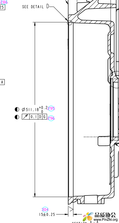

圆跳动
圆跳动
比较少见圆跳动,想知道超差了很多的话圆跳动可能带来什么不良的反应,圆跳动在这么大的孔径想管控到什么,求各路大神指点迷津
59
2668
2609
发表于 2024-10-10 08:27:57 | 显示全部楼层
截图都没看到D、G基准是哪里。。。。
按常规理解,这里单跳动通常都是位置要求(如同心、垂直)和形状要求(圆柱度)的综合体现。

品质协会新会员
Rank: 1
发表于 2024-10-10 09:27:13 | 显示全部楼层
临风 发表于 2024-10-10 08:27
截图都没看到D、G基准是哪里。。。。
按常规理解,这里单跳动通常都是位置要求(如同心、垂直)和形状要求 ...
圆的跳动是不需要知道D的位置的。但是其基准面需要先行设定。
至于同心或者位置的要求的话,是另一个形位公差了。

发表于 2024-10-10 15:47:55 | 显示全部楼层
圆跳动最常见的无非两种,径向圆跳动,轴向圆跳动,前者类似同心的,但管控的是物体表面及圆度,后者管垂直的和平面度

发表于 2024-10-10 17:03:49 | 显示全部楼层
圆跳动风险?轻微的话增加摩擦影响效率
严重的话卡死活塞

发表于 2024-10-12 11:13:45 | 显示全部楼层
要有基准才方便识别
