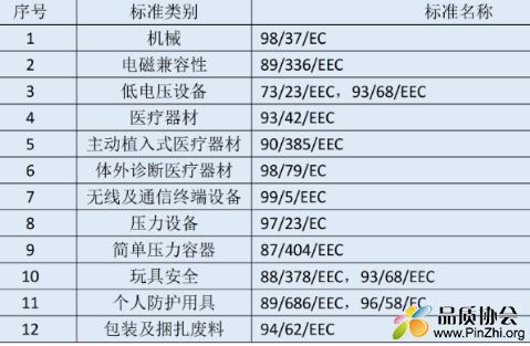

欧盟指令中涵括许多基本保健及安全规定,以及评估产品符合规定程度的订定程序。每项指令在区域性标准制订机构所订定的调和欧洲标准中均会具体说明详细的基本规定。
因此,相关产品的制造商、进口商及配销商都必须明显标示,产品完全符合每项指令在“基本规定”所列出的保健及安全规定。
形成“新方法”基础的指令,包含了广泛的产品类别(横向指令)或某种特定的产品类别(纵向指令)。
欧盟
所有进入欧盟市场的产品,企业必须具有表示自我符合声明的CE标志,以说明产品符合欧盟制定的相关指令。

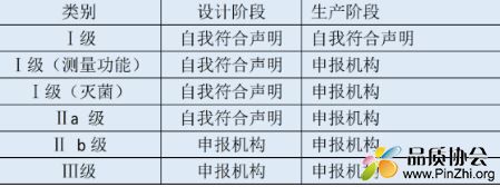

医疗器械需要满足的指令有:
《有源植入性医疗器械指令》(AIMDD, 90/385/EEC)、《医疗器械指令》(MDD,93/42/EEC)、体外诊断器械指令(IVDD, 98/79/EC)
医疗器械指令(MDD),MDD指令适用于大多数进入欧盟销售的医疗设备。它根据不同的要求共分为6个等级,供认证机构评估。
医疗器械指令(MDD)分为6个等级
医疗器械指令(MDD)分为6个等级

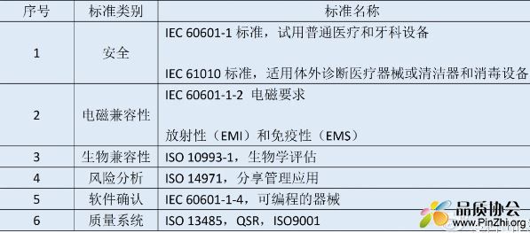

认证机构的统一评估包括根据指令规定的基本要求评审技术文件、根据标准EN 46001或EN/ISO 13485评审质量体系
由于美国、加拿大和欧洲普遍以ISO 9001, EN 46001或ISO 13485作为质量保证体系的要求,故建议质量保证体系的建立均以这些标准为基础。

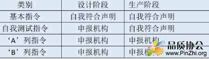

体外诊断医疗器械指令(IVDD),IVDD的要求与MDD相似,可按以下分类申请:

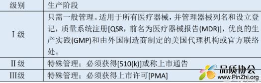

在美国,食品和药物管理局(FDA)是监督和管理获准向消费者进行销售的食物,药物,化妆品和医疗器械的法定机构。器械及放射线健康中心(CDRH),作为FDA的一个分支,专管医疗器械。其对医疗器械按不同等级进行不同程度的监管(医疗器械分为I级,II级或III级,I级作为低风险范畴,而III级属高风险范畴):

大多数属于I级或II级的医疗器械,需要获得510(k)或称上市通告,只有低风险的I级器械,可以豁免510(k)。FDA要求准备上市的医疗器械必须具有和已被肯定的器械(指已获准在市场销售的器械)等同的安全性和效力。因此制造商需提供报告说明其产品与市场上同类产品的详细比较情况。
制造商有责任获取和验证已被肯定的器械的相关信息,比如目录,使用说明书和510(k)其它要求的资料信息。
通常,有三种情况需要申请510(k):
①传统审核,适用于推介新器械,申请时需递交适用的性能报告。
②特殊审核,适用于依照设计控制程序作了较小修改的器械。
③简化审核,由制造商提交,制造商必须确保并声明其产品符合现有FDA认可的标准。
