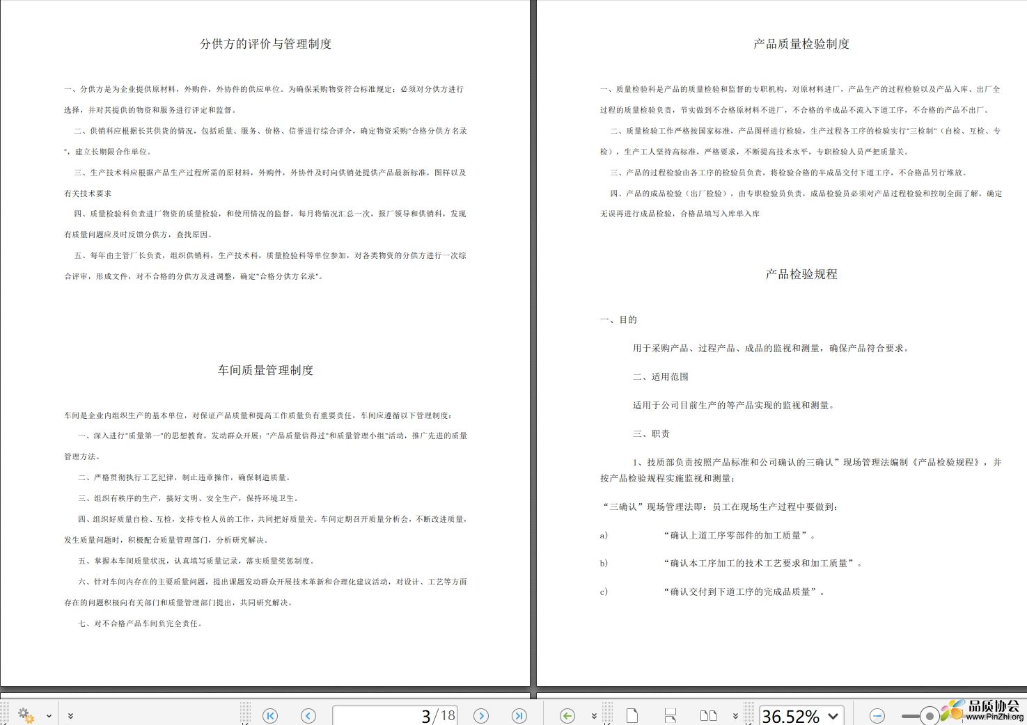

工厂质量管理制度(完整版)
工厂质量管理制度(完整版)
工厂质量管理制度(完整版).pdf
844.04 KB, 下载次数: 84
售价: 15 品质币  [记录]
工厂质量管理制度(完整版)
