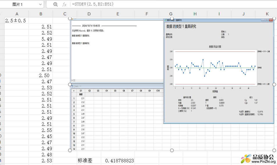

发表于 2024-10-14 14:24:51 | 显示全部楼层 |阅读模式

前面的2.5是什么?

 楼主| 发表于 2024-10-14 15:40:06 | 显示全部楼层
lixinlin 发表于 2024-10-14 15:34
前面的2.5是什么?
参考值吗,我给的一个2.5

发表于 2024-10-14 15:41:37 来自手机 | 显示全部楼层
你直接计算样本的标准差就行

发表于 2024-10-14 15:44:47 | 显示全部楼层
excel计算公式用错了,去掉2.5,直接=stdev(B2:B51)就对了

 楼主| 发表于 2024-10-14 15:51:28 | 显示全部楼层
问题已解决,感谢大家, 不知道怎么删帖 就不删了

发表于 2024-10-14 16:02:04 | 显示全部楼层
((数据1-n个数据的平均值)2+(数据2-n个数据的平均值)2+…+(数据n-n个数据的平均值)2)/n,
或者((数据1-n个数据的平均值)2+(数据2-n个数据的平均值)2+…+(数据n-n个数据的平均值)2)/(n-1)
除以n代表是总体的标准差,除以n-1代表是样本标准差
