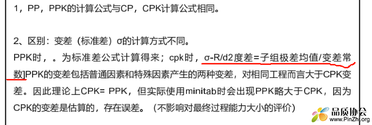

发表于 2024-10-15 11:46:07 | 显示全部楼层 |阅读模式
869618e86dfb27da89cc691d8cae0de.png   萌新求解,CPK标准差公式计算中的 变差常数 是怎么计算的(指的是那个数值),想问下有无公式? 希望有大佬能提供个实例给我参考最好了 不胜感激

发表于 2024-10-15 13:39:34 | 显示全部楼层
有常数表对应数值

 楼主| 发表于 2024-10-15 13:44:29 | 显示全部楼层
joehoo 发表于 2024-10-15 13:39
有常数表对应数值
大佬,有图提供嘛

发表于 2024-10-15 17:19:19 | 显示全部楼层
《六西格玛管理》一书,附表6有常用的系数表,基本够用
