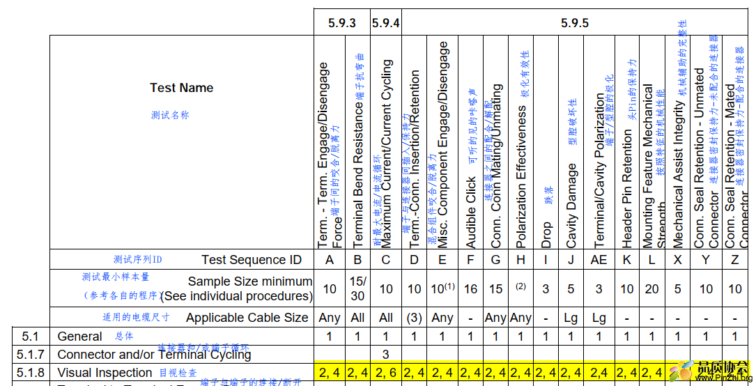

请参考图片,黄色高亮显示的数字代表什么意思?对比了正文补数程序步骤。如果是测试数量,有的为什么两个数字?

2,4 代表測試順序,這項第2次確認,第4次再確認外觀
