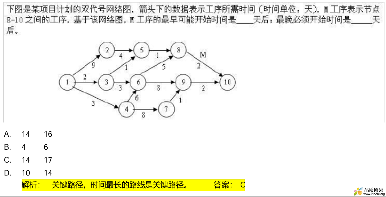

最短时间容易算,最长开始时间怎么看?怎么加都加不到17天
M工序⑧→⑩,
⑧是起始节点
⑩是终点节点
M工序的最早可能开始时间:节点⑧前的关键路径(也即最长工期)①→②→⑤→⑧线路工期14天
M工序的最晚必须开始时间:
节点⑩前有节点⑧和节点⑨这2个节点,节点⑨的关键路径是①→④→⑥→⑨共17天,而⑧→⑩和⑨→⑩的工期都是2天,所以M工序⑧→⑩可以最晚等到跟⑨→⑩的最早开始时间同一天开工,否则将影响总进度。
如果题中⑧→⑩的工期是2天,而⑨→⑩的工期是3天,那⑧→⑩的最晚必须开工时间就是17+(3-2)=18天了。

对于节点8,需要指向8的前序节点都完成,有两条关键路径:1 2 5 8和1 4 6 8,都是14天,所以最早开始时间是14天后。(前序路径均需完成)
对于节点10,8 10的路径需要14+2天,1 4 6 9 10的路径需要19天(关键路径),所以最晚开始时间是19-2=17天。(早于等于关键路径时间完成即可)
