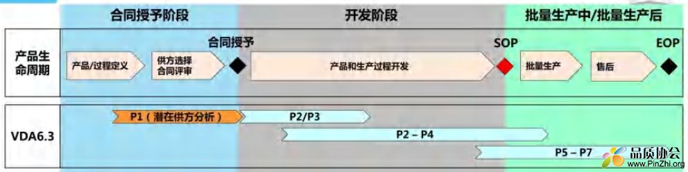

过程审核P1-P7都必须做吗?怎么确定要做哪些P?
只做P5-P7可以吗?

P1 是潜在供方,没有P1-P7 审核一说

可以参考附档;

P2,p6 應該就可以含,開發,到客戶回覆
