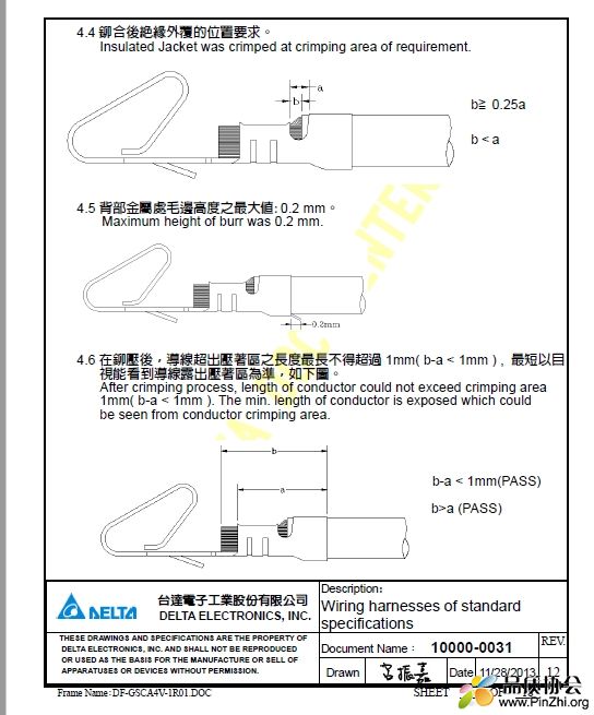

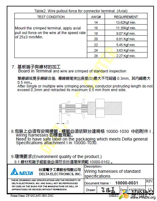

工业线束端子压接检验规范(台达电子),
有关于端子压接的行业规范,此文件有清晰的界定的明确的标准,分享给那些真正实用的朋友们!
