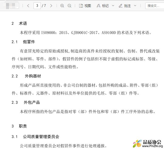

预防假冒件控制程序-符合AS9100D质量管理体系航空、航天和国防组织的要求
预防假冒件控制程序
目的和范围
本程序规定了预防假冒件的人员培训、来源控制、监视、验证和试验、处理等过程的管理,以确保杜绝假冒件混入正常产品中。
本程序适用于转包产品,其它产品可参照执行。
术语
本程序采用IS09000:2015、GJB9001C-2017、AS9100D的术语及下列术语
2.1 假冒件
有意冒充特定的原始或授权,制造商的真件未经授权的复制、仿制、替代或改装件(如材料、零件、部件)。假冒件的例子包括但不限于虚假的标记或标签、等级、序列号、日期代码、文件或性能特性

我们也写了一个这样的程序文件,首版本是顾问老师帮忙写的,外审老师说太简单;后面我看到有个标准AS 5553/B版,是讲这方面的,比照这个标准改写了一版程序文件。
