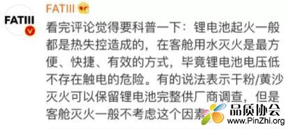

最近,南方航空一航班行李架突然起火,原因是锂电池充电宝着火,事发时并未在使用状态,空姐迅速用水将火扑灭,而这一举动很快引起广大网友的讨论,为什么不用灭火器等等,哪么,这是什么原因呢?下面有解释
锂电池充电宝着火的原因及处理办法
锂电池充电宝着火的原因及处理办法
锂电池充电宝着火用水浇最方便快捷
锂电池充电宝着火用水浇最方便快捷

单纯的锂金属燃烧,属于D 类火灾,不能使用水作为灭火剂,CO2,BC和ABC 干粉灭火剂等常规灭火剂也不能使用。但是,锂离子电池中,锂以氧化物或盐的形式存在,对水具有较强的惰性,因此用水扑救是安全的。
