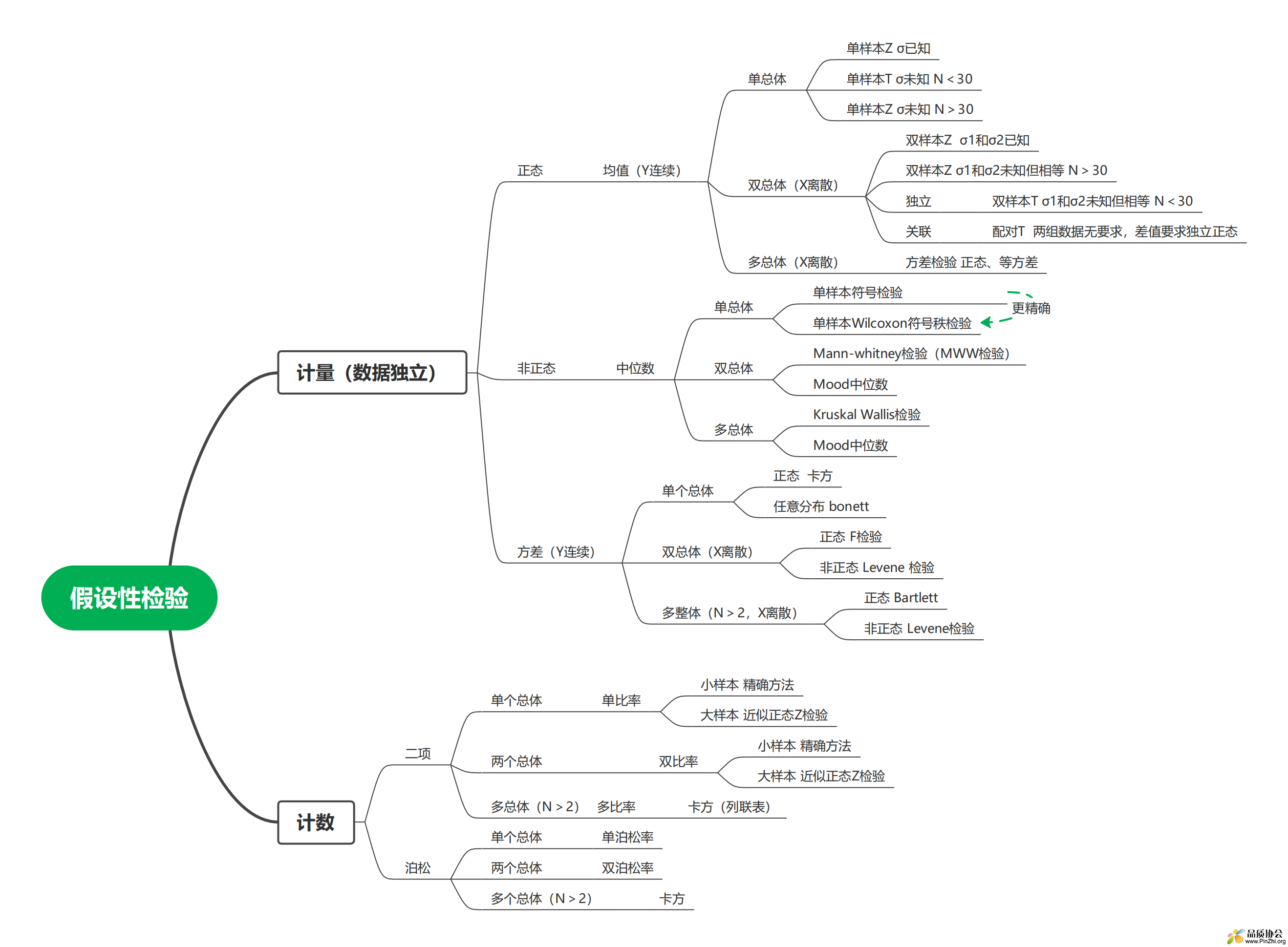

假设性检验思维图
244
256
浙江省 嘉兴市 嘉善县
发表于 2024-11-8 09:15:03 | 显示全部楼层 |阅读模式
个人整理的假设性检验思维导图,有PDF和PPT版,公司内加密,只能发图片
