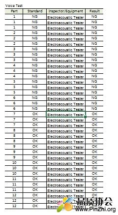

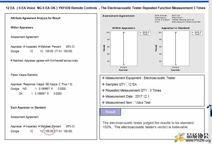

大家帮忙看下这种是否正确.

发表于 2018-3-2 14:31:01 | 显示全部楼层
1.測試次數太少,可利用Kappa重複測試50次

发表于 2018-3-11 11:30:14 | 显示全部楼层
測試樣本太少,至少需要50個

发表于 2018-4-5 22:17:19 | 显示全部楼层
计数型的非常少用,一般都是30组数据 ,每个人测试3次,专家的标准答案非常重要,不然没有实际意义,只是一个模型
