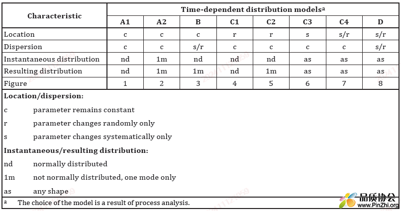

  • 戴姆勒克莱斯勒和福特1999年研究发现:仅有2%的过程特征值满足正态分布。【来源为Q-DAS】
  • ISO 22514-2 :只有A1(正态)、A2(单峰)是稳定过程(统计受控过程),见附图。【本次统计以稳定过程为前提】

理论是写书依据、写书的输入未必是实战结果。
用了10几年QDAS计算SPC,几乎过程质量特性数据没有呈现过正态分布,包括将特殊原因踢出。
绝大多数是混合分布,偶尔是韦伯分布。
没有理解要求用cp&cpk来计算过程能力指数的依据?
