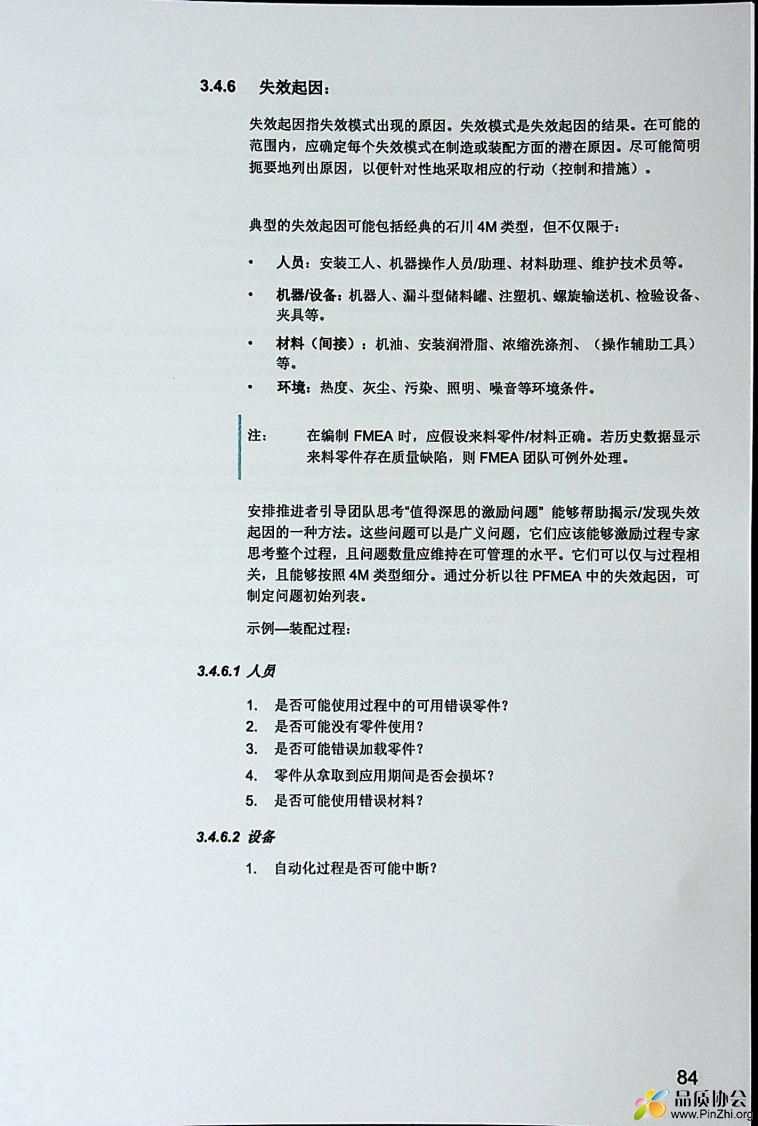

一般默认直接物料是合格的,直接物料的失效分析都在上一道工序中分析,应该采取措施控制了。

请查看FMEA 手册第72页和第84页

比如:机加工中车床所使用的切削液,就是4M中的间接物料
