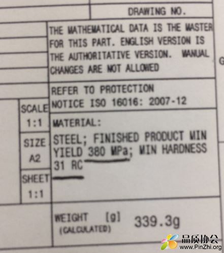

如图,最小硬度要求31RC,转换成洛氏硬度或其他硬度是多少,还望大神告知
硬度RC是什么硬度
硬度RC是什么硬度

HRC:(Rockwell C洛氏),这个帖子里有 http://www.pinzhi.org/forum.php?mod=viewthread&tid=141 转换

洛氏硬度HRC 31, 对应维氏硬度HV为310,布氏硬度HB为295。

感谢您的回复,我想知道的是RC是否等同于HRC,还是RC是另一个硬度标准

好像是国外喜欢把洛氏硬度写成RC,国内是HRC,你可以问下你的材料供应商确认一下。
