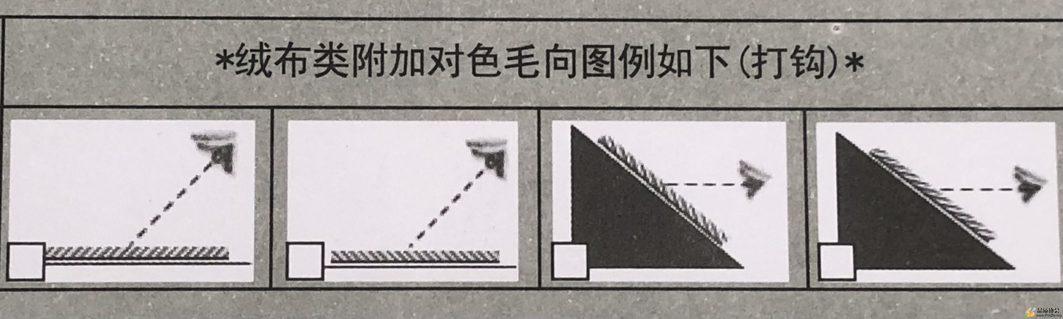

关于对色光源(灯管/灯泡),不能总是默认为用飞利浦牌灯管,其实美式大灯箱(Bacbeth/X-rite/SPL)的光源是有标准配置的(如附件表格所列的品牌配置,通用、喜万年、飞利浦 ...)。其他的小灯箱也可以用,但是光源要注意跟进大灯箱的配置(基本都是模拟大灯箱光源的,具体见附件小灯箱用光源罗列)。
针对绒布类对色:人们经常说顺毛对色、倒毛对色,但是经常扯不清什么方向属于顺毛、什么方向属于倒毛(平铺毛向前/向后,45度灰色斜板上毛向上/向下,穿在身上的垂直状态向上/向下)???不要说表达很简单,其实不简单。如何解决:用示意图传递信息,一目了然(参见附件图例)。
细节决定成败。
祝同仁们工作顺利!
绒布对色毛向图例
绒布对色毛向图例
