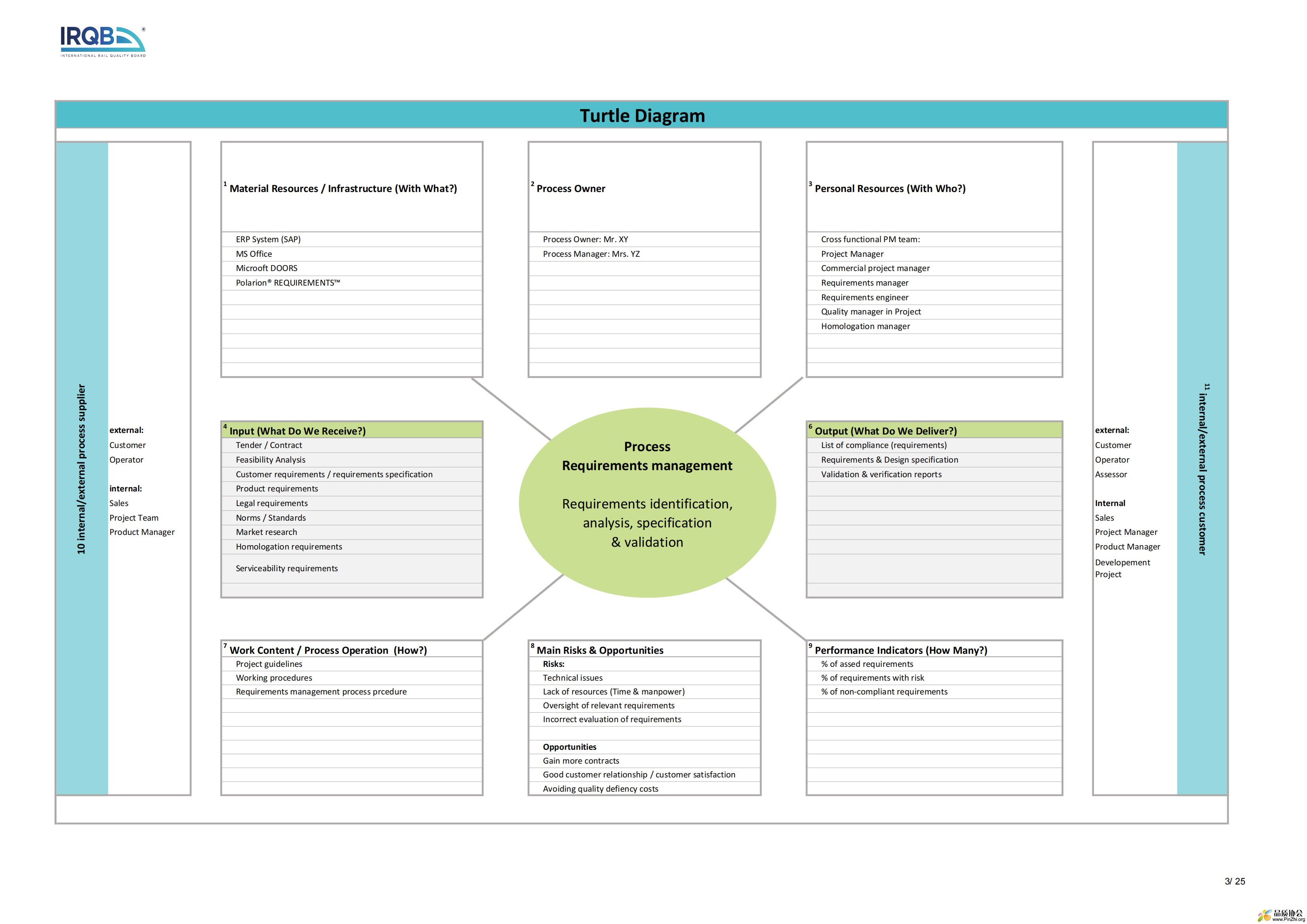

更新成九宫格

 楼主| 发表于 2024-11-21 08:40:24 | 显示全部楼层
谢谢回复九宫格,你是说改成这这样吗?
这个有11格了,而且目前2017版的基本就是这种要素结构的
