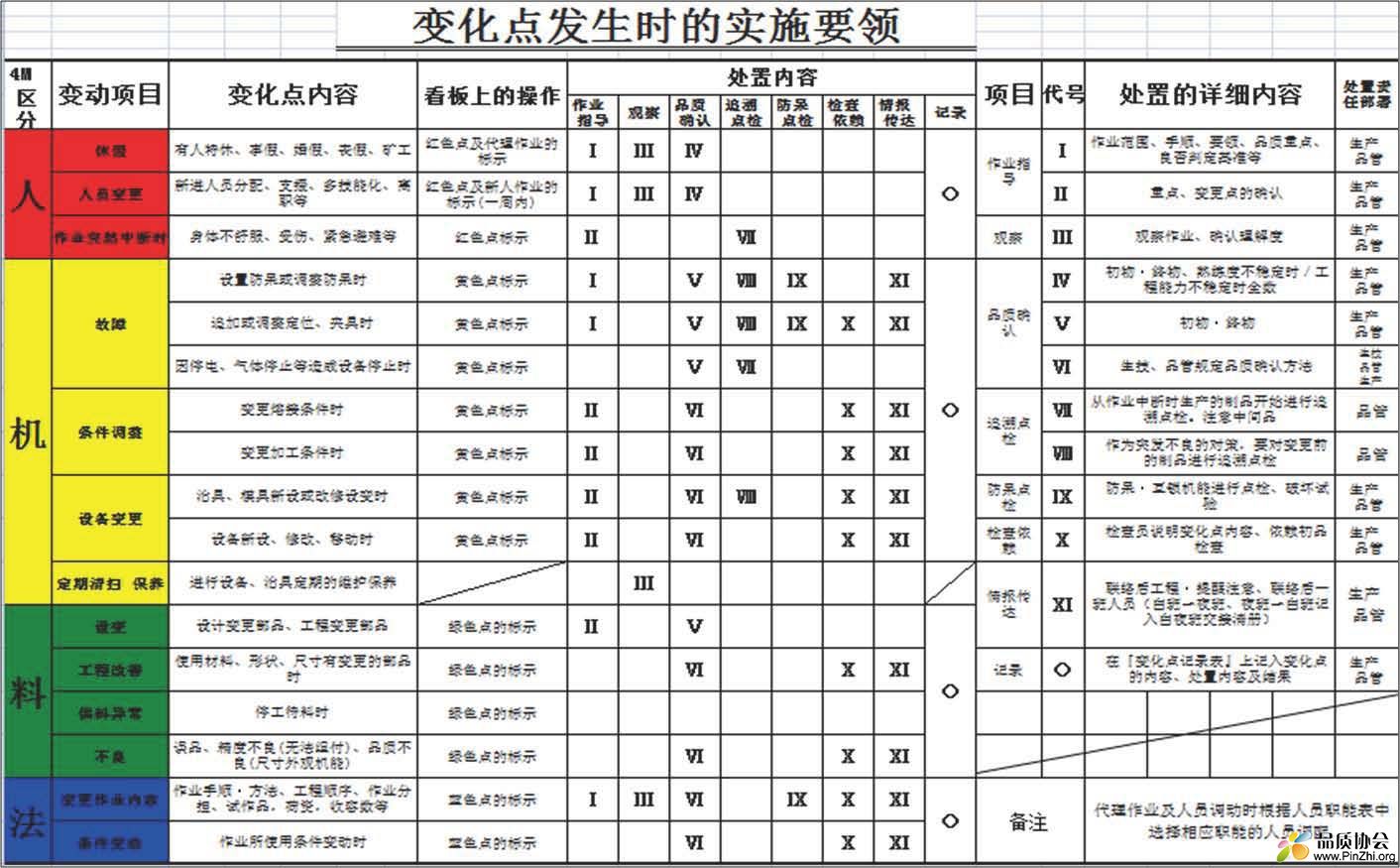

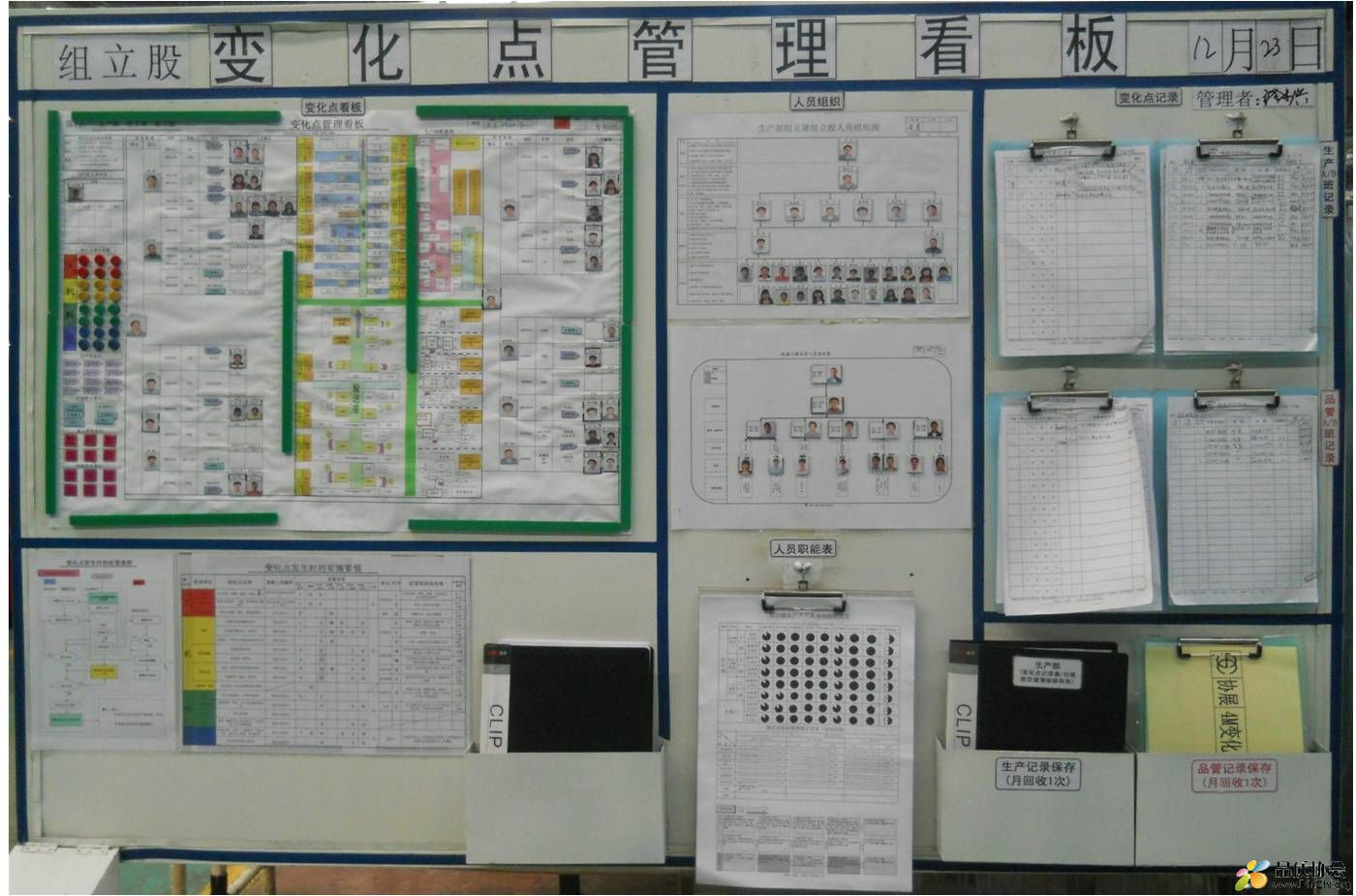

发一套4M变更管理资料给需要的人,内容非常实用,包括目视化看板设计和实际维护讲解!!
,详见下图:
