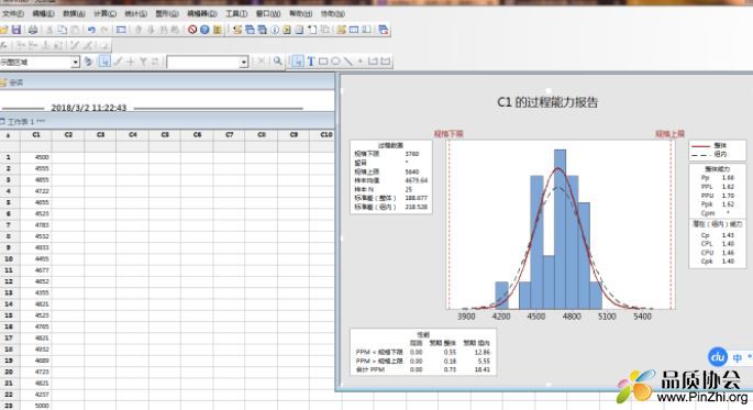

发表于 2018-3-2 11:55:15 | 显示全部楼层 |阅读模式
本人新手,自己学着摸索做CPK,图片里面是抽检25个4700UF电容的容值,使用Minitab自动生成的表格,现在对图片中的组内和整体标识的含义不是很清楚,还有整体能力和潜在能力的各项数据代表的含义最好也帮忙解释一下,网上搜索的不是很清晰,求大神指点,不胜感激

发表于 2018-3-2 14:25:17 | 显示全部楼层
建議數據最好先做一下概率圖,確認數據接有符合在CPK信賴區間內,再做CPK的仔細研究

发表于 2018-3-2 14:26:54 | 显示全部楼层
图片不是很清晰,没有上下限是吗?
minitab虽然也算是经常用,不过也不是很懂,前排占座,坐等好答案的出现。

 楼主| 发表于 2018-3-2 14:46:45 | 显示全部楼层
fredkim 发表于 2018-3-2 14:26
图片不是很清晰,没有上下限是吗?
minitab虽然也算是经常用,不过也不是很懂,前排占座,坐等好答案的出现 ...
有上下限,已经给出了,可能图片有点小,截图的时候蛮大,后面缩小了

 楼主| 发表于 2018-3-2 14:47:33 | 显示全部楼层
hanlin314 发表于 2018-3-2 14:25
建議數據最好先做一下概率圖,確認數據接有符合在CPK信賴區間內,再做CPK的仔細研究 ...
都在范围内

发表于 2018-3-2 14:53:38 | 显示全部楼层
你不懂的地方在哪?沒看懂你的問題?

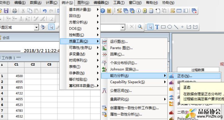

发表于 2018-3-3 07:53:50 | 显示全部楼层
以下几个问题你要注意:
1.25个数据做过程能力分析是不够的,一般做出来的数据很集中,短期也看不出问题。所以至少要收集125个数据,5个一组也就是要25组,这样出来的数据才会准确可靠。
2.在做过程能力分析之前,一定要进行正太分布检验,非正态数据测出的CPK和PPK也是不可靠的。3.Minitab的确实默认的是合并标准差,一般大伙都用的Rbar/d2,Sbar/C4 这2种标准差的多
图片上的字看不清,不多做评价。
