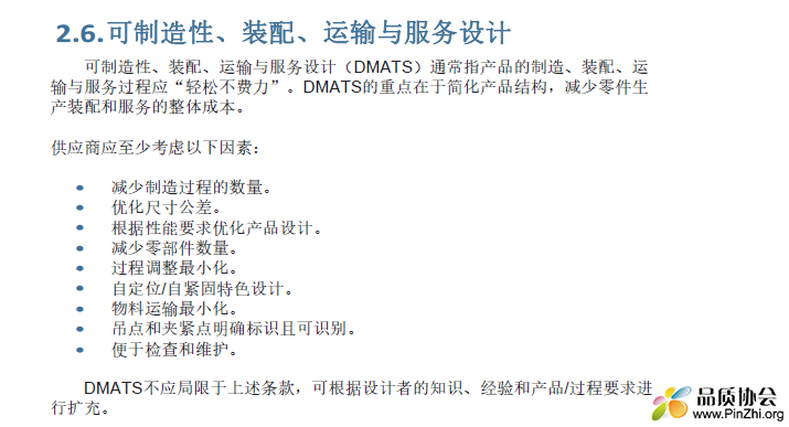

不懂就问,
可制造性和装配,运输与服务设计评审记录
APQP 里面是这样描写的(见下图)
我的理解是DFMEA 里面才要求做的。如果是来图加工的厂家,是不是不需要做这个?

这应该是客户的APQP要求

发表于 2024-12-3 15:36:29 | 显示全部楼层
来图加工,没有产品的设计和开发,可以忽略DFM和DFA,但运输与服务设计还是要有的

发表于 2024-12-3 15:38:48 | 显示全部楼层
物料搬运、可维护性(现场维护、维修或更换)

发表于 2024-12-3 15:40:32 | 显示全部楼层
有助于确保提高诊断的准确性、避免使用特殊维修工具、提高维护任务的易用性、降低维修零件成本、避免特殊处理要求、减少维修工时和降低维修成本。
