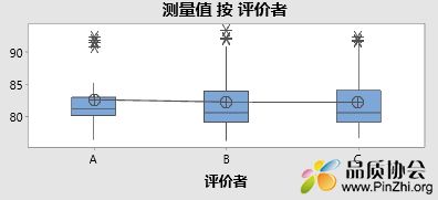

格拉布斯准则显示无异常值,但是Minitab显示有异常值,这是什么原因?

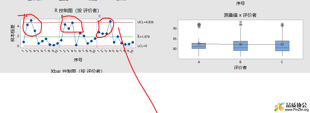

发表于 2024-12-4 16:59:15 | 显示全部楼层
3个人测2、3、4号样品的波动都特别大,要找这部分原因,找到了应该就OK了
59
2693
2634
发表于 2024-12-4 17:28:33 | 显示全部楼层
看楼上截图,极差图有超出控制限的点,说明测量过程不受控,一般是测量方法没有统一(比如取点测量位置和测量点数不一致)造成的

发表于 2024-12-5 09:07:49 | 显示全部楼层
老师好,如果修改都在控制限以内,还是出现异常值符号,但是箱线图&格拉布斯准则都显示无异常值,是不是就可以忽略不计了?
