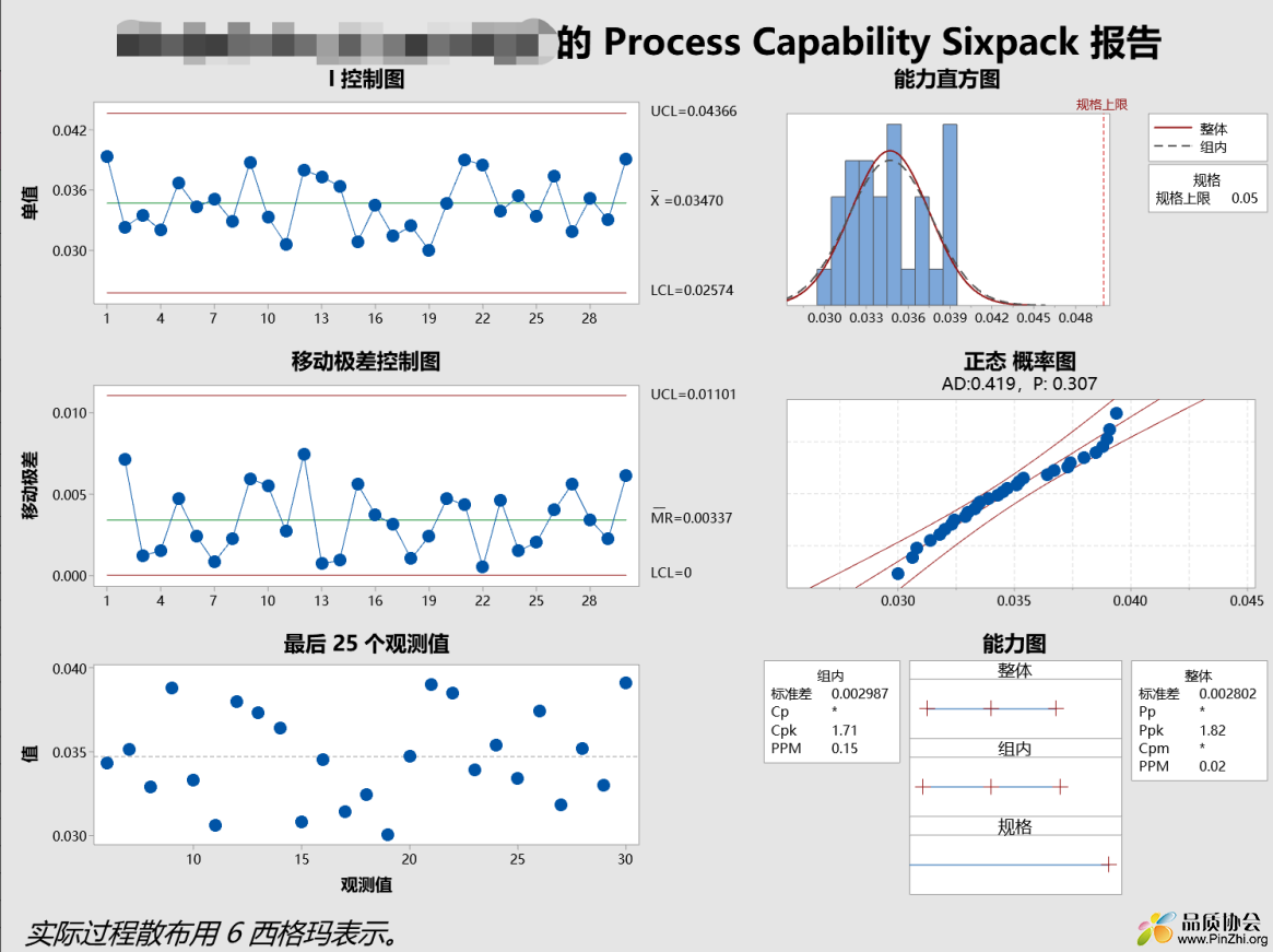

请教下大家关于Minitab的图形判断;
六合一图、GR&R图、线性、偏倚的判定

-偏倚是直方图,图形显示没有明显异常,基本呈正态分布(中间高两边低,有集中趋势)就OK
-线性,主要看0偏倚线有没有完全在95%置信区间内,全在95%置信区间内线性合格,没有全在就得结合数
据统计分析来看了。
-G&RR一般有均值图和极差图,
  -均值图上,需有一半或以上的点超出控制界限,否则说明测量仪器的分辨力不足。
  -极差图上,无超出控制界限的数据点,否则说明测量过程不受控。
-六合一图?这是啥没理解。

6合1,均值或单值图选择性的8大判异准则,第一点是必须选择的,极差图只有前4个判异准则。能力直方图看有没有超出规格限的。正态概率图看P值是不是大于0.05以上。散点图最后的25个数据。过程能力看Cp,Cpk,Pp,Ppk,Cpm
612
3345
2733
发表于 2024-12-4 17:23:19 来自手机 | 显示全部楼层
还有ppm和Z值

这个图怎么判断啊,可以得出哪些结论呢?

MSA的这几个图如何判定呢;
判异准则是啥
