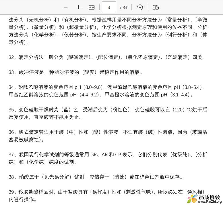

化验员考试题库,适应化工、电工行业。
填空题
1、仪器洗涤是否符合要求对化验工作的(准确度)、(精密度)均有影响。玻璃仪器洗净的标准是(仪器倒置时,水流出后不挂水珠)。
2、比色皿是光度分析最常用的仪器,要注意保护好(透光面),拿取时手指应捏住(毛玻璃面),不要接触透光面。光度测定前可用柔软的(棉织物或纸)吸去光窗面的液珠,将擦镜纸折叠为(四层)轻轻擦拭至透亮。
3、玻璃仪器的干燥有(晾干)、(烘干)、(吹干)。玻璃仪器烘干的温度(105-120)℃,时长(1h)左右。
4、精度要求高的电子天平理想的放置条件室温(20±2℃),相对湿度(45-60℃)。电子天平在安装后,称量之前必不可少的一个环节是(校准)
5、称量误差分为(系统误差)、(偶然误差)、(过失误差)。系统误差存在于以下三个方面:(方法误差)、(仪器和试剂误差)、(主观误差)。
6、物质的一般分析步骤,通常包括(采样)、(称样)、(试样分解)、(分析方法的选择)、(干扰杂质的分离)、(分析测定)、(结果计算)等几个环节。
7、采样误差常常大于(分析误差),样品采集后应及时化验,保存时间(愈短)分析时间愈可靠。
8、制备试样一般可分为(破碎)、(过筛)、(混匀)、(缩分)四个步骤。
9、常用的试样分解方法大致可分为溶解、(熔融)两种,溶解根据使用溶剂不同可分为(酸溶法)、(碱溶法)。
10、微波是一种高频率的电磁波,具有(反射)、(穿透)、(吸收)三种特性。
11、重量分析的基本操作包括(溶解)、(沉淀)、(过滤)、(洗涤)、(干燥)和(灼烧)等步骤。
12、滤纸分为(定性滤纸)和(定量滤纸),重量分析中常用(定量滤纸)进行过滤。
13、在滴定分析中,要用到三种能准确测量溶液体积的仪器,即(滴定管)、(移液管)、(容量瓶)。
14、滴定时应使滴定管尖嘴部分插入锥形瓶口(或烧杯口)下的(1-2)cm处,滴定速度不能太快,以每秒(3-4)滴为宜,切不可成液柱流下。
15、由于水溶液的(附着力)和(内聚力)的作用,滴定管液面呈(弯月)形。在滴定管读数时,应用(拇指)和(食指)拿住滴定管的上端(无刻度处),使管身保持(垂直)后读数
