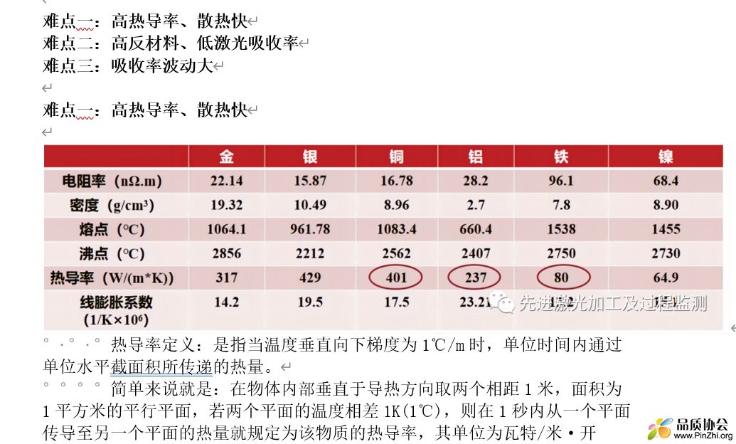

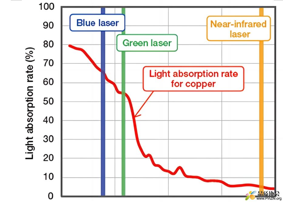

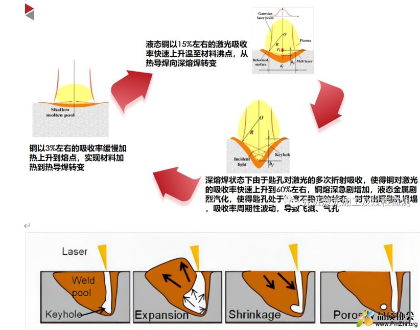

由于铜在常温下对近红外激光的吸收率非常低,所以在焊接过程中会将大部分入射激光反射掉,导致铜在激光焊接过程中的能量损耗严重、激光能量利用率低。同时,由于铜具有良好的导热性,导致其在激光焊接的过程中稳定性较差。这些原因使得铜在进行激光焊接时必须使用很高的输出能量才能获得相对合格的焊接质量。而且铜在进行激光焊接时还容易出现焊缝成形差、易变形、热裂纹、飞溅、气孔等焊接缺陷,这些因素都极大限制了铜激光焊接技术的研究与推广应用。本文针对铜的两大焊接难点进行总结,说明,并在后续总结铜的几种激光加工技术路线优劣势对比。
难点一:高热导率、散热快
难点二:高反材料、低激光吸收率
难点三:吸收率波动大
