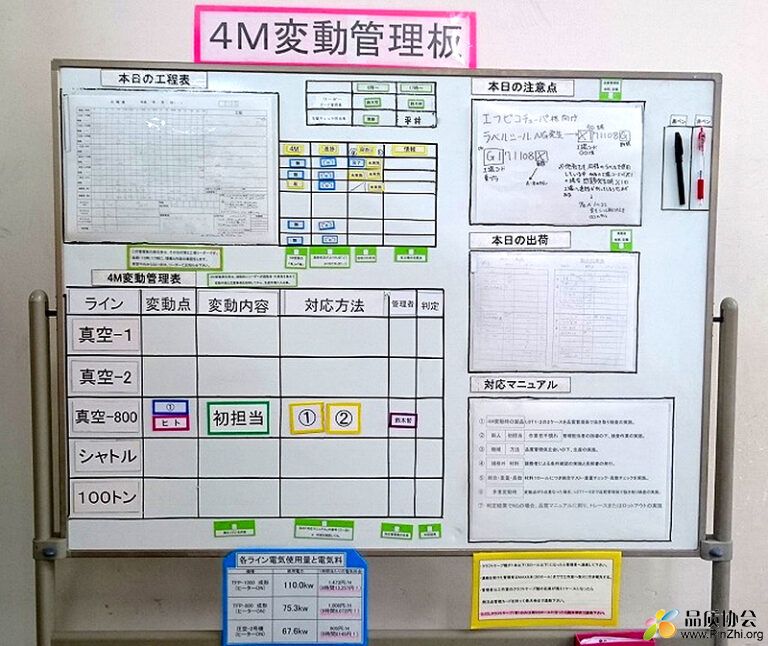

变更点管理的诞生
    一种不寻常的情况是当某些事情发生变化或改变时。由于发生变更时出现质量缺陷的可能性会增加,因此创建了变更点管理来管理具有⾼质量缺陷风险的变更。基于变化的事实数据,可以追根溯源,针对性改进,提⾼改进的效果和效率,减轻工作场所的负担
变更点管理最有效的就是它被纳入质量控制
    质量具有影响交货时间和生产率的特征,通过提高质量,交货时间和生产率将会增加。例如,如果减少流程中的缺陷,生产率就会提高,并且可以消除由于质量问题造成的流程延误。事实上,由于质量问题,交货时间和生产率正在下降。
     此外,造成质量缺陷的原因还有:这通常是造成延误和成本增加的同一原因。  例如,如果某个设施的产能不稳定,那么该设施生产的产品的不良率就会增加,同时由于设备问题,这会导致性能下降和交付延迟。如果通过改善质量缺陷来稳定设备产能,缺陷就会减少,生产率就会提高,交货延迟就会被消除。
    变更点管理与质量控制相结合将变更点管理纳入质量控制,质量控制的主要目的将发生重大变化,控制水平将大幅提高。变更点包含管理在内的质量控制的目的和作用从提供和保证通过检查的质量转变为将质量纳入流程并提供和保证不依赖检查的优质产品。
    将变更点管理纳入质量管理时,质量控制的负责人由检验负责人变更为工序生产主管。通过过程中增加质量缺陷发生概率的变化并采取预防措施可视化,可以抑制缺陷的发生并将质量融入过程中。质量控制具有质量计划、过程控制、质量验证、质量改进四大功能,将这些功能与变更点管理相结合,可以提高控制水平
