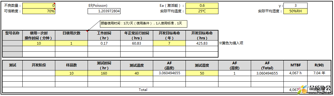

附件是自己依我们公司的产品自己编写的一套加速老化测试的计算模型,写这些公式我应用到了:
1. HallbergPeck 模型
2. 泊松分布
3. MTBF
各同行一起探讨探讨

我来学习一下
