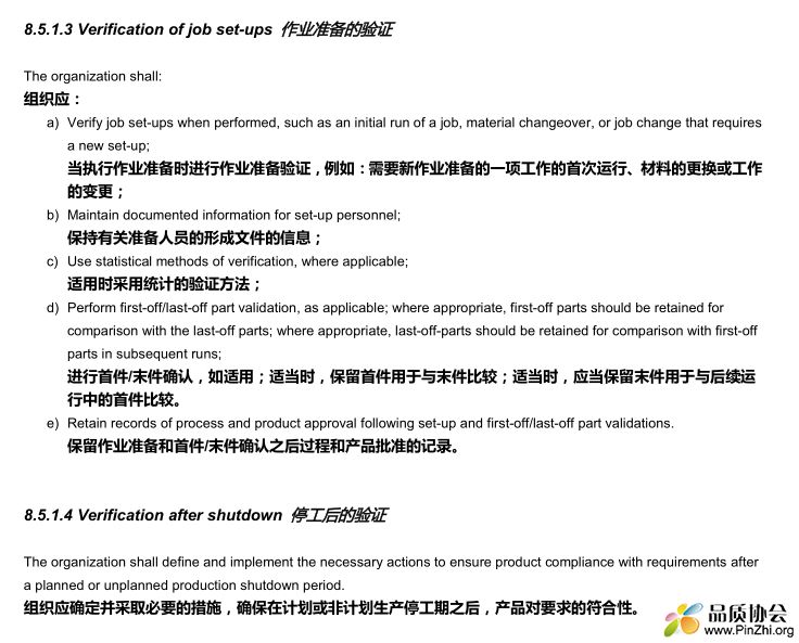

有无一份文件规定:长时间未生产产品(如6个月)再生产时如何管理?如测量FAI等等

可参考IATF16949标准中的8.5.1.4条,停工后的验证,包括计划或非计划停工,验证的内容参考8.5.1.3

关于这部分,我们公司文件是这样写的:
5.3.2 当发生紧急事件以及长时间停工后需要进行停工后验证作业,确保产品符合客户技术规范。
5.3.2.1 需要展开停工后验证的时机为:
a)放假或者生产线或者设备停止生产5天以上
b)设备大修(周期性检修)后
c)应急计划停止生产重新启动后
d)临时变更恢复正产操作后。
5.3.2.3 停工验证需要对人、机、料、法、环进行确认后展开首件生产,如果有防错装置,需要对防错装置进行确认能正常工作。如果客户有特殊要求的,还需要满足客户停工验证的特殊要求。
5.3.2.4 停工验证的内容记录于“生产重启检查清单”内。
仅供参考

ISO等文件规定可以参考楼上给出的IATF16949的要求,9001里面是没做明确规定了
关于具体停工时间的标准,标准条款为了通用性不会做详细规定的,需要各企业自行结合客户/所在行业/自身状况,自行规定
