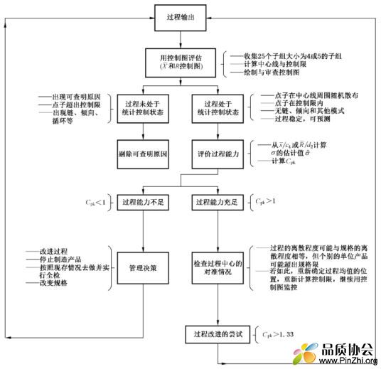

GB/T 17989.2——2020(常规控制图)中过程改进策略的图示
希望对你有所帮助

处于统计控制状态是不是满足15项判异规则呢?客户要求我们的判异规则是1.不能超出控制限2.不能连续9点在中心线同一侧

发表于 2024-12-20 16:11:42 | 显示全部楼层
找最新版的SPC手册学习一下
