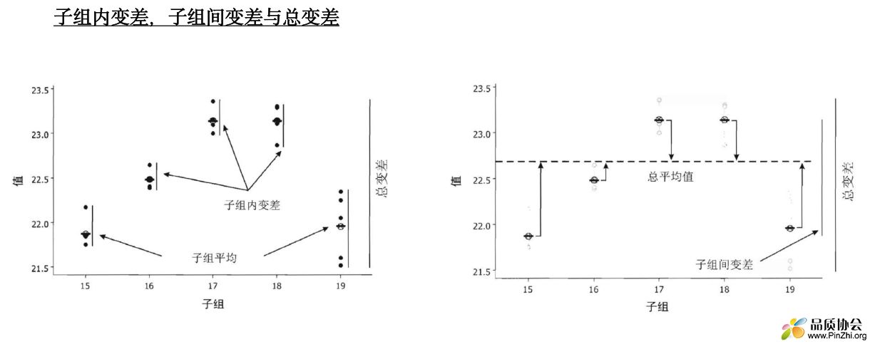

在过程能力分析中,客户要求CPK与PPK 都要大于1.67。查询了一下,这两者区别是“子组内”与“子组间”的误差。我不明白什么是子组内,什么又是子组间?能举生产过程中的实例帮忙说明下吗?

附档参考,如均值极差控制图,极差就是组内差,均值的差值就是组间差,通常认为只有组内差,没有组间差则为过程稳定,即总变差只有组内差,其Cpk统计时,标准差用R均值除以d2估算,不稳定时总变差包括组内差和组间差,Ppk统计时标准差用STDEV计算得出;

谢谢回答!我想了解的是怎么来的组间差,是和取样有关?
